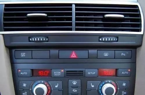

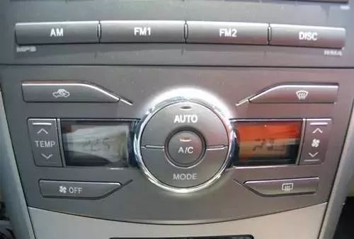

四、AC键,按还是不按?
有不少车主认为,暖气也是空调的一部分,所以在使用暖气前会打开AC开关。其实使用暖气大可不必按下AC开关了。按下AC键是启动压缩机,通俗地说就是开冷气,而暖气就不需要,因为暖气就是把原来通过水箱散发的热量转移一部分进入车厢,所以开冷气需要抵消掉一部分发动机动力,暖气则根本不影响动力。
