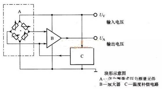

(2)电控柴油机几乎普遍安装了废气涡轮增压器,为了精确测量进气量,设置了增压压力传感器,它位于增压器后的进气管上,有的柴油机的增压压力传感器集成了进气温度传感器,而有的柴油机增压压力传感器与进气温度传感器分开。
(3)增压压力传感器的工作原理如下图所示,进气歧管内的进气压力使硅芯片连同压电电阻发生机械变形,使其阻值发生改变,惠斯顿电桥失去平衡,经硅芯片上的电路处理后,形成与进气压力成线性的电压信号。
