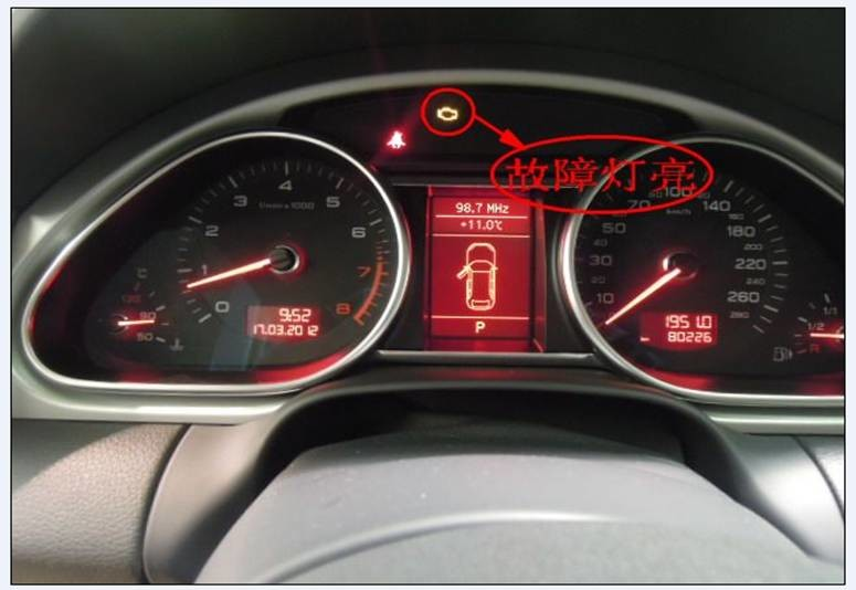

在当今大众 奥迪发动机管理系统上,通常意义上如果看见仪表板上图中“废气报警灯”亮起,说明发动机故障是和排放相关故障,这个灯被同行们习惯的称为“故障灯”,这和2000年前的发动机故障报警灯用的是一个指示灯,但是对这个灯的故障类型定义有区别。
在大众 奥迪系列车型组合仪表上,有两个指示灯和发动机电控系统故障警告相关,即EPC报警灯(红色)和发动机OBD废气排放报警灯(黄色)。红色EPC灯亮通常表示发动机电子控制管理系统有电气相关故障,比如线路问题,传感器问题,供电问题等;如果是黄色排放控制灯亮,说明发动机有排放相关故障。

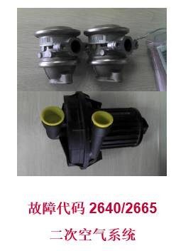

故障码:2640/2665二次空气系统
工作原理:
利用空气泵将新鲜空气(二次空气)经空气喷管喷入排气道或催化转换器,使排气中的CO和HC进一步氧化或燃烧成为二氧化碳和水。
OBD原理:
二次空气系统的功能是通过λ调节值来检查的,OBD系统检查:组合阀的流量、二次空气泵的流量。
用户反应问题:组合仪表OBD灯报警。
故障诊断我们以以C6为例:
(1)组合阀:
经检查有故障码:
P1411 第1或第2控制组,二次空气系统生产能力太低;
(2)二次空气泵:
经检查有故障码:
P0411 二次空气系统 气流故障 ;
P1423 第1控制组,二次空气系统 生产能力太低 。
故障分析:组合阀和二次空气泵功能故障;
空气滤清器、二次空气泵和管路里有异物;密封性;
管路变形。
小编分享:
很多人会说,这个问题我们也是根据这样的方法处理的,结果还是会有P0411故障,甚至是二次空气泵我们也已经更换了,可问题依然存在。
其实奥迪二次空气喷射系统,没有那么复杂,管路检查很多人会忽略汽缸盖上的内部铸造气道,例如C6车型2.4发动机的汽缸盖连接组合阀的汽缸盖气道里面会因为积炭而导致进气流量降低,如果这里没有清洗干净,外部配件怎么换都不会好,而这里因为结构位置原因,容易因为各种理由而忽略对这里的仔细检查和清洗。
看过此文,希望朋友们不要再犯错,小伙伴们不必再为奥迪二次空气喷射系统流量低故障反功,小编就开心了。

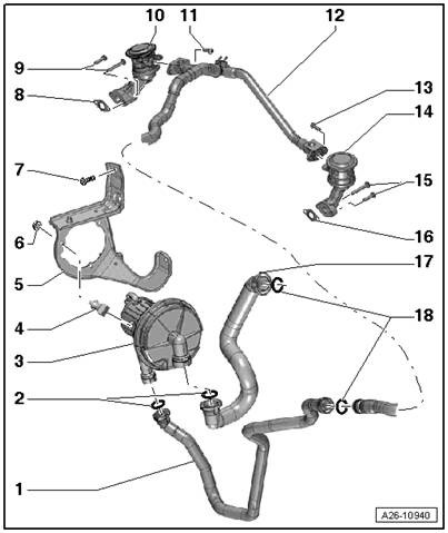

如果确认是二次空气泵导致的,返回完整的二次空气系统,需要注意:
1. 空气滤清器、所有连接管路、二次空气泵和两个组合阀;
2. 组合阀真空包装,务必对两个组合阀进行标记(对应气缸列1或是2?);
3. 附上诊断记录,不用发给小编,保存下次返修检查对比故障是否变化,不保存结果是上次修的什么有什么故障早忘记了,养成良好的故障检测习惯对新款车间歇性故障,偶发性故障非常的重要。
上图是ELS中奥迪C6车型2.4发动机二次空气喷射系统管路。

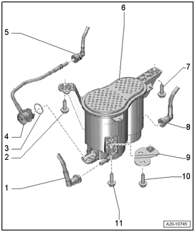

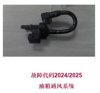

故障码:2024/2025 AKF阀/活性碳罐
工作原理:
活性炭罐:
活性炭罐可以防止汽油分子进入空气而造成污染,也可以将其吸附的汽油分子再回收利用;
AKF阀:
AKF阀可以实现碳罐中燃油蒸汽回收,满负荷时排放;减速时,关闭阀门以限制燃油蒸汽进入发动机,避免未燃烧的燃油蒸汽对三元催化器造成损坏。
OBD检测原理:
催化净化器前λ传感器记录混合气的浓度并以此来确定燃油箱通风系统的功能是否正常。
用户抱怨:
组合仪表OBD灯报警,可能伴随——汽油味大、发动机怠速不稳、加速无力、无法启动等现象
故障诊断:
故障码:
P044100燃油箱通气装置 系统流速不正确;
P218700燃油计量系统太稀等故障码。
原因分析:
功能故障;
碳罐或阀堵塞;
碳罐密封不严,内部碳粒泄露,致AKF阀卡死;
其他异物进入阀。
维修措施:
更换活性碳罐和AKF阀。
B8/Q5:这两款有时候原因是活性炭罐材料进入阀,直接更换阀
TT:底盘号(TRUAFB8JXC1017565)之前的如果有问题一起更换阀和碳罐。

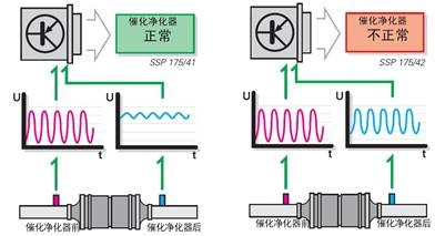

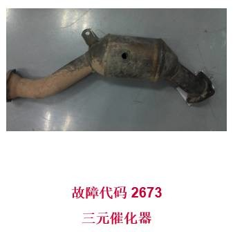

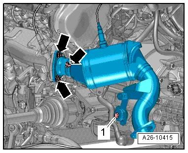

故障码:2673三元催化器
检测原理:
发动机控制单元比较催化净化器前部和后部的λ传感器的电压值。
用户抱怨:
组合仪表OBD灯报警,可能伴随——底盘异响、加速无力、转速提升困难甚至启动困难等现象。
故障诊断:
三元催化器失效,三元催化器损坏,故障码:
P0420 催化剂系统催化效率低;
分析:三元催化器中毒;堵塞失效;积碳失活;高温失活;机械损伤;
维修指导:
检查三元催化器有无损坏,内部是否积碳或堵塞;检查氧传感器相关线路;驾驶习惯。
如果是中毒现象(除铅中毒)、堵塞、积碳等,可通过清洗剂清洗保养解决;机械损伤等故障更换新件。
对于三元催化:
绝对是一个让所有维修同行看到“P0424”故障记录就抓狂的故障,哪怕是你凭借超人一样的勇气让客户更换了所有氧传感器和三元催化,让客户几万块乖乖的掏出来买单,哪怕车子在你手里排放灯再也没亮过,只要你修过这个车子这个“P0424”故障记录,基本就是噩梦的开始,你不知道客户什么时候会回来找你,你不知道客户几万块买单维修的问题在几天后来找你后帐。
毫不夸张的说,只要是让客户花钱维修处理的“P0424”,那么在今后一段时期内,你不会睡好觉,你怕睡觉车主来电话,你怕前台来电话,你怕车主来店里厂里找你,绝对的内心恐惧症。
小编感同身受,希望今天和大家分享的这个上面关于“P0424”的问题对大家有所启迪和帮助,啰嗦这么多,就是想说,三元催化神马蒸桑拿,神马药水清洗。
请维修同行们过脑思考:清洗后的三元催化在通气效果上绝对可以回复状态,经过清洗后的三元催化还具备"还原"能力么?如果已经丧失还原作用,再怎么通畅,前后氧传感器没有信号差值,你这个车子和三元催化相关的故障或者氧传感器相关效率老化故障能好么?
