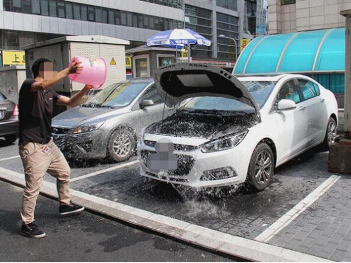

【一】用水直接泼或者是高压水枪冲
用水直接泼或者是高压水枪冲,也许是很多人想到的最直接的方式,可是布满灰尘的发动机舱很多零件上粘的东西不光是浮土和泥水,有时候还有厚厚的油泥,所以单纯用水是冲不掉的,盲目地用水泼或高压水枪来回冲洗会造成发动机舱内其他零件受损。强烈建议车主朋友们不要模仿。

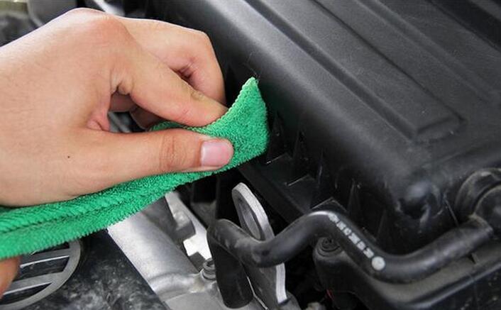

【二】用棉毛巾仔细慢慢擦
用棉毛巾仔细慢慢擦,是个很浪费时间的仔细活,效果要比直接用水泼好的多。把车停到阴凉的地方或下午阳光不强烈时擦洗,就是个不错的选择。用棉毛巾仔细慢慢擦的唯一缺点就是时间太长。

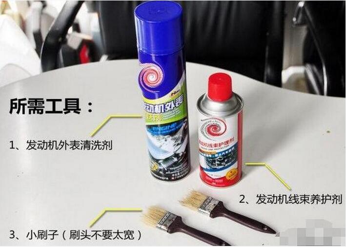

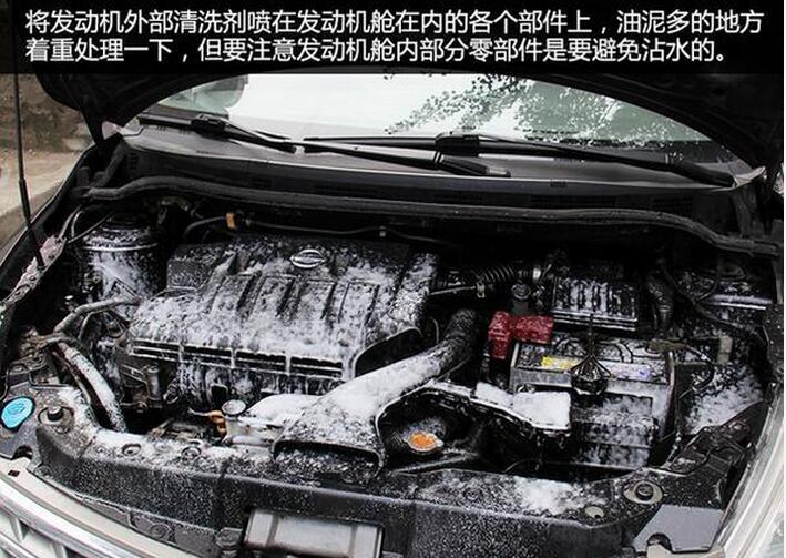

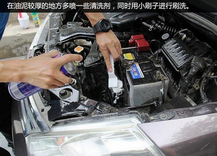

【三】专业的发动机外部清洗剂
发动机外部清洗剂使用之前,最好带上个口罩;还有就是发动机最好保持在怠速状态;按照清洗剂说明书操作即可,一般仅仅需要30分钟,清洗剂的价格在10元左右。省钱省时,比去dealer或者修理厂节省很多的费用。
