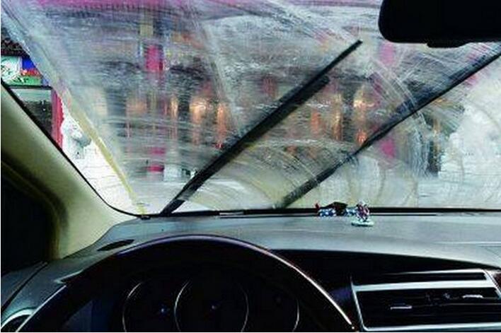

雨刮器挂不干净,有4个原因:
1、玻璃上存在污垢
车主在日常洗车和保养过程中,没有对玻璃进行很好的清洗,导致汽车前挡风玻璃上存在一些污垢和附着物,从而导致玻璃光洁度下降,这时候车主使用再好的雨刮都没用,玻璃清洗不干净不但会影响车主的行车视线,而且还可能对雨刮造成损害。
解决办法:将玻璃用水浸湿,用手轻轻地在玻璃上来回摸一下,如果玻璃面上不平滑,说明有异物。清除时可以试着先用温水擦拭几遍以后,再用手轻轻的来回搓,也可以用报纸,将这些难以清除的污物一点一点地清除了,效果不错,水冲后再用手摸玻璃,非常平滑,然后再打开雨刮器一试,这样就会刮得非常干净。
2、雨刮胶条毛糙
原车出厂的雨刮胶条是进口的,如果养护得当,其寿命绝对可以达到5年。怎样养护呢?最需要注意的,是及时清除雨刮胶条上的细微沙粒。带着细微沙粒刮水,相当于用砂轮砂雨刮橡胶条,用不了多久,就会伤痕累累,光洁度下降,毛躁的胶条再也刮不干净雨水的。
解决办法:每一次洗车时候,都要自己亲自动手,用干净的毛巾,清除干净雨刮胶条上的微小沙粒,因为洗车工是不会为你擦雨刮胶条的。另外,夏天停车,尽量不要暴晒,因为橡胶制品最怕紫外线直射,容易老化发硬。
3、车主乱用雨刮器
雨刮器损伤,我有很多朋友都有一个习惯,就是时不时的利用雨刮器清洁挡风玻璃,而且忘记喷水。这样的习惯对于雨刮器有致命的伤害。直接让雨刮器的胶条接触玻璃,很可能造成胶条和玻璃都出现问题,给车主带来经济损失。如果驾驶时,挡风玻璃确实不够干净,可以使用雨刮器处理,但是一定要喷水,绝对不能干擦。

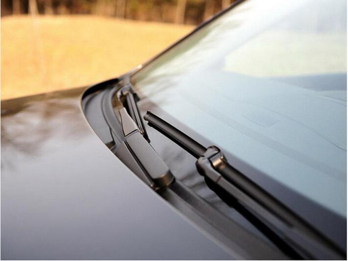

4、雨刮器角度问题
如果雨刮器由于角度问题刮不干净,车主只需要调试下就可以了。调试方法:用调试扳手夹住雨刮器,然后轻轻地转动,调整至垂直状态。如果还不行,那就是雨刮器下压力太大,放松弹簧之间的间距就好了。

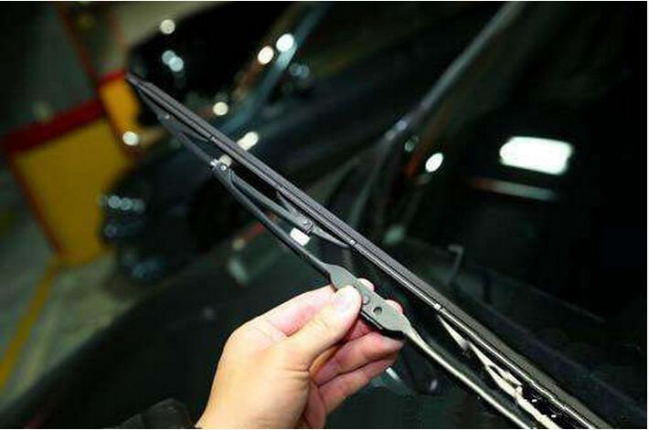

1、雨刮片问题

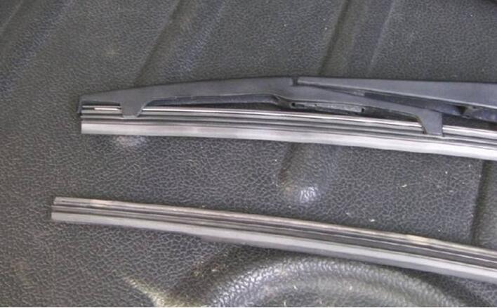

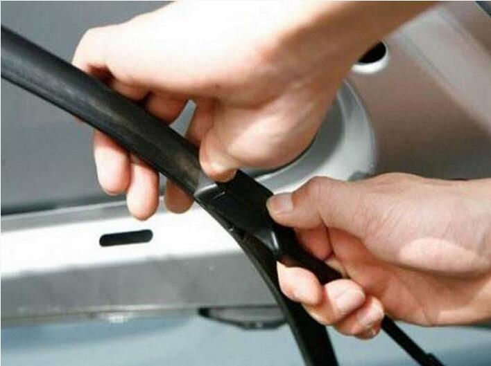

雨刮片是橡胶制品,使用一段时间会出现老化、变硬的情况,冬季更加明显,除了发出异响声,还刮不干净,最简单有效的解决办法就是直接更换新的雨刮胶条片。雨刮片一般建议1~2年更换一次。

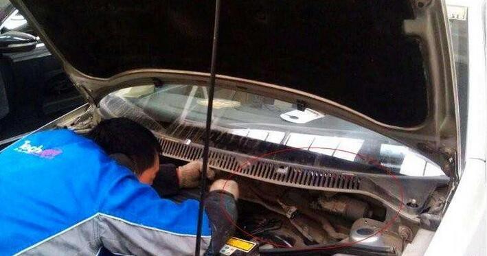

3、雨刮连杆衬套摩擦发出的声音
车龄久了雨刮连杆机构会出现老化,雨刮臂弹簧弹性下降,衬套也会随之磨损,甚至脱落,此时需要检查雨刮臂或雨刮连杆衬套。
4、雨刮电机发出的异响
如果发现是雨刮电机发出异响,很有可能是电机需要更换了,这时就应到专业的维修厂进行更详细检查。

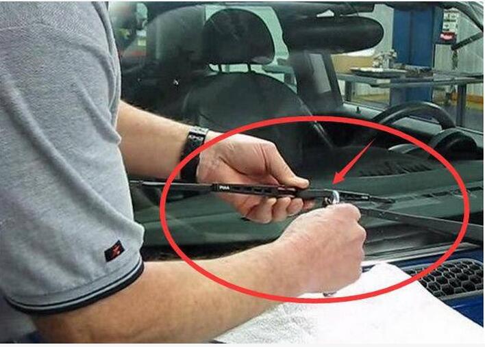

.可以把 雨刷整个支架180度调换下(有的支架可以);
.可以把雨刷皮条从支架里抽出来2头对换再穿进支架里(支架不动,皮条180度调换);
.调整雨刮臂对玻璃的压力(摆臂弹簧的压力),只需用手将摆臂弯曲;(没有完全刮到玻璃的也是压力问题)
.以上三个方法不行的话,那就肯定是雨刷摆臂的角度不对,导致雨刷刮板和挡风玻璃的角度在接触时发生变化,主要就是雨刷片没有尽量垂直玻璃。只需用钳子夹住雨刷臂的前端(钩住雨刷的弯钩)扭曲一下,雨刷向上刮跳动就逆时针扭曲下,雨刷回刮跳动就顺时针扭曲下。直到不跳动并保持雨刮皮条垂直玻璃面。
然而,也有可能无论怎么调都没办法解决,这时就可能是雨刮片老化导致,就要掏银子换雨刮片了。

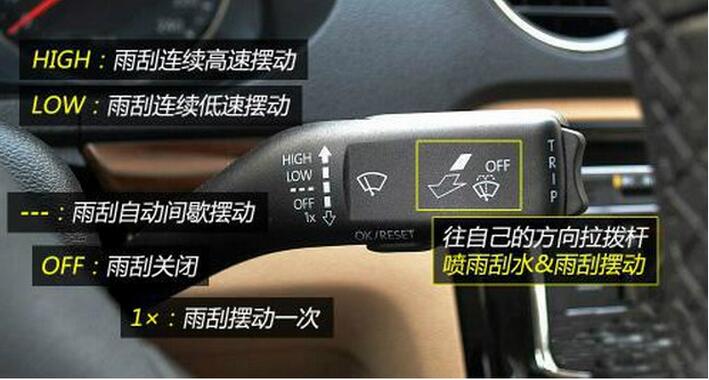

.定期添加玻璃清洗液,不用自来水替代。玻璃清洗液去油污能力和挥发性优于自来水;
.务必保证在玻璃表面有水的情况下使用雨刮,避免干刮。雨刮片胶条是由橡胶材料制成的,干刮将会损伤胶条;

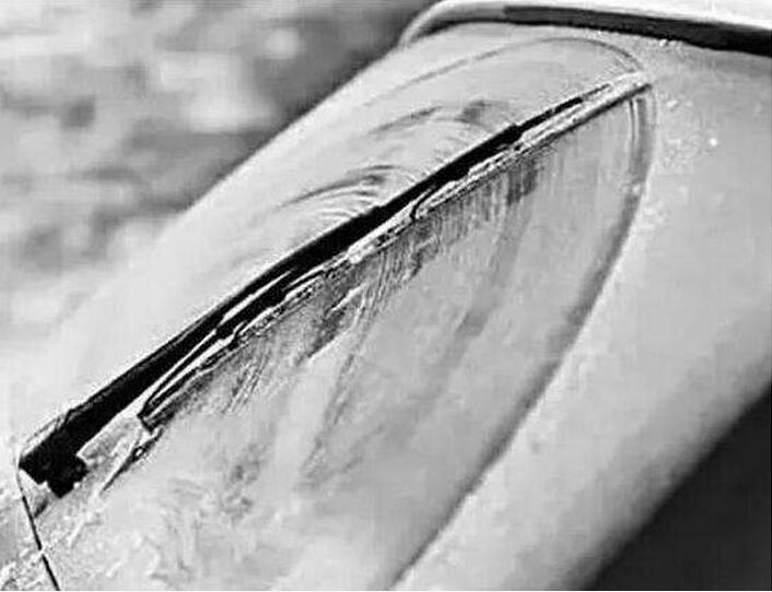

.车辆长期停放不用或在冰雪天气停车时,请将雨刮臂抬起;
.冬季用车,如果挡风玻璃已经出现明显积雪或结冰现象,建议将积雪或冰粒擦掉再使用雨刮,避免雨刮在积雪表面摆动,造成变形;
