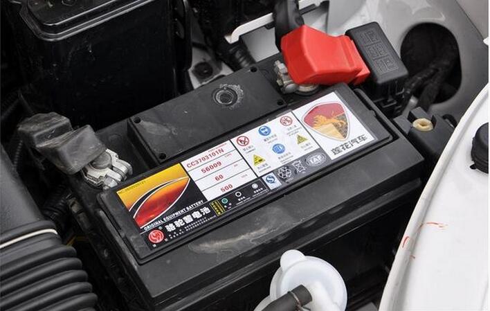

一般汽车电瓶使用寿命为2至3年,很多车主却因为一些不当的用车小习惯,导致电瓶迅速没电。影响电瓶的寿命。今天大师就来细数一下这些不好的小习惯和蓄电池保养的一些注意事项。

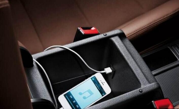

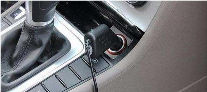

6、熄火后不拔掉外接设备
很多车主为了提高汽车使用的方便性和舒适性,常利用这个电源接口外接很多设备,如GPS、行车记录仪、空气净化器等,这些设备依靠点烟器供电进行工作。
额外的用电设备本身就加大了蓄电池的负担,而有些车型的点烟器在熄火状态下依旧处于通电模式,如果不拔掉外接设备就会消耗蓄电池电量,损耗蓄电池。

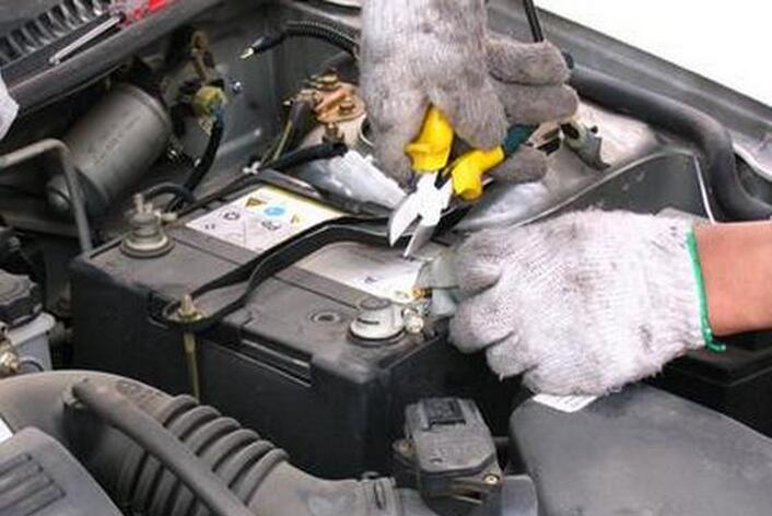

1、用湿布把电瓶外部擦洗一遍,把面板、柱头上的灰尘、油污、白色粉末等易造成漏电的污物擦拭干净。经常擦洗电瓶的柱头,不但白色的酸蚀粉末不会积在上面,而且电瓶的使用寿命会比预期的延长。

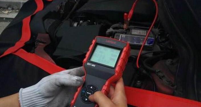

4、半年检查一次电瓶
为了让电瓶保持最佳的性能,最好每隔半年去4S店检测检测电瓶,看看蓄电能力如何。一般电瓶的寿命在3年左右,保养好的话能撑到4年。但是越往后越要缩短检查电瓶的时间。
