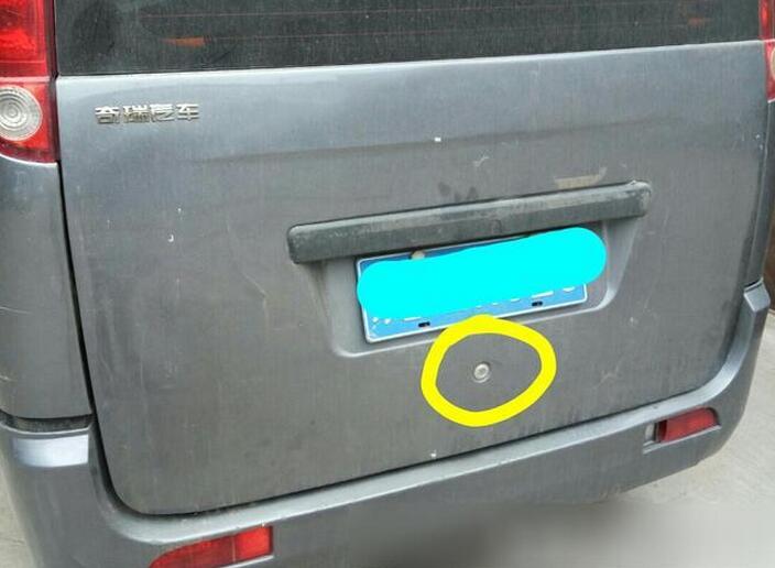

不过还有很重要的事就是有些部位的螺丝必把它拧断,你知道吗?比如这辆奇瑞车,名字叫开瑞优优,在2009年的时候面试,是一款七座车以及商用车品牌。在2010年开封建厂,现在有12万的产能。黄色圈中的是后备箱锁。

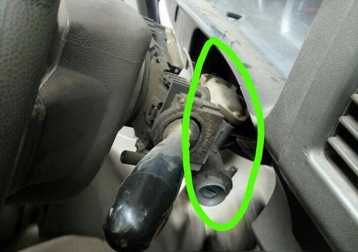

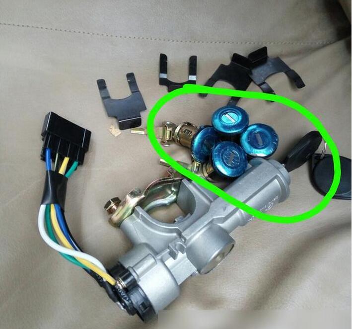

这辆车主要有一个问题,就是车上的锁块要更换,因为总是打不开左前门锁和后备箱锁,所以要更换5个锁块包括点火锁,左右门锁,后备箱锁和油箱盖锁。

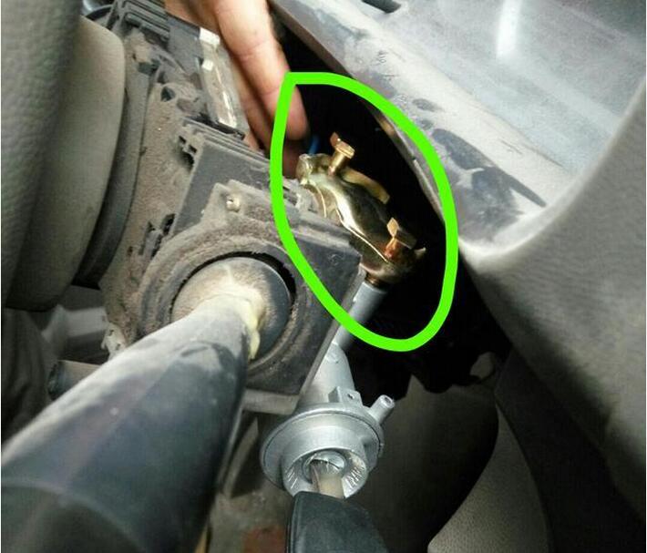

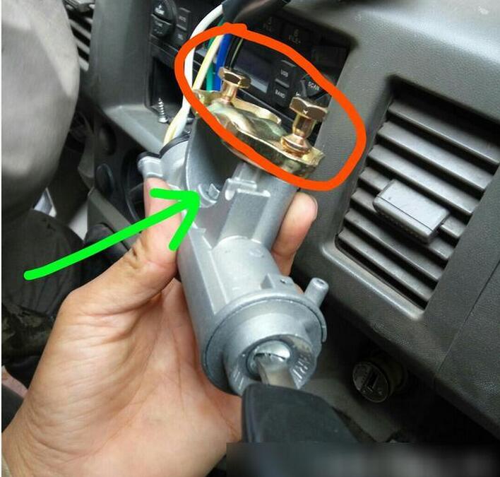

先看点火锁,圈起来的这个部位就是两个固定的锁块螺丝,如果你拔下钥匙,绿色箭头所指的那个小方块就会自动弹出来,方向盘就会被锁死。
下图中的这个是原车上的点火锁,外面有一层类似于油状的灰是因为方向盘里面的润滑脂融化渗出沾到了灰尘导致的。上面说的那两个螺丝钉是没有螺丝头的你注意到了吗?

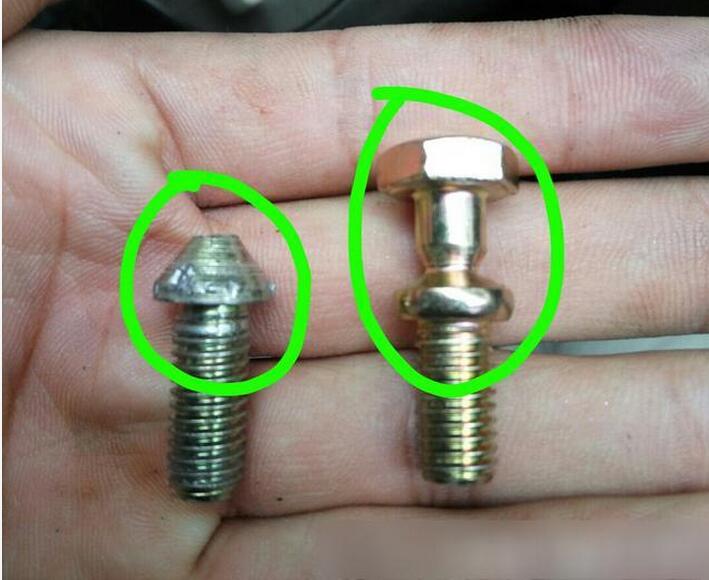

将旧的点火锁换掉,换上新的点火锁,看看这个图和上图的区别,这两个新换上的螺丝头要拧紧后拧断。
这张图就是新旧螺丝钉的对比,旧的螺丝头是断的,这说明出厂的时候就是这样。再仔细的看出这个旧的螺丝边缘的凿痕,这是慢慢用锤子和小截子取下来的,这个设计的目的就是为了防盗。小偷把车门打开后,没有钥匙就无法控制方向,加上螺丝帽就能轻易的将点火锁去掉,就被盗了。
这就是我们不能理解的,觉得是个BUG,但是这确是有科学依据,专门设计成这样的。你懂了吗?
