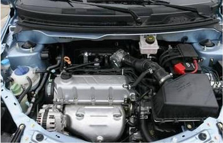

1、盲目拆掉发动机节温器
如果因发动机温度高而盲目拆除节温器,冷却液只能进行大循环,不能调节冷却强度, 难以保证发动机在较适宜的温度下工作,反而使发动机经常处于低温状态下工作,造成发动机功率下降,磨损加快,油耗增加。
如果发动机节温器发生故障检修或更 换之后,发动机温度还高,就应检修冷却系统的其他部位,不能拆除节温器。
2、发动机温度怕高不怕低
有些人认为行车时发动机温度怕高不怕低。其实,发动机温度低时危害性也很大。应根据汽车使用说明书规定的正常温度行车,才能保证发动机的使用寿命。

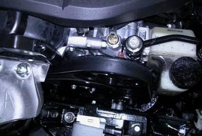

3、水泵风扇皮带越紧越好
皮带越紧并非越好。皮带过紧不仅会使其拉长或断裂,缩短皮带的使用寿命,而且还会因拉力过大,导致发电机轴、水泵轴变形弯曲和轴承的早期损坏。
汽车发动机风扇皮带的松紧度应符合技术要求,一般正常皮带装配时挠曲度为10-15mm为宜。

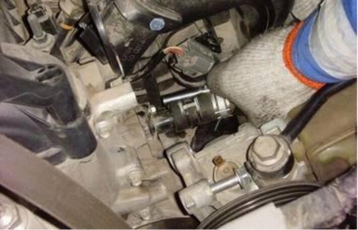

4、发动机用怠速升温
用怠速升温时,由于转速较低,机油泵不能较快地将润滑油压入各润滑表面,油压也低,使发动机各运动机件在干摩擦或半干摩擦状态下工作;燃油因低 温雾化不良,使未燃烧的燃油(混合气)窜入曲轴箱,冲刷掉缸壁上的油膜,也会加速机件的磨损。
所以,发动机启动数秒后,应用快怠速升温,改善发动机的润滑条件。

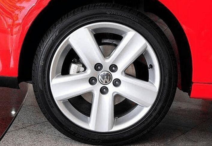

5、给轮胎螺栓螺母涂油
在车轮维修中,少数私家车主为了防止车轮上螺栓螺母生锈,安装时别出心裁地将螺栓螺母都涂上润滑油,殊不知这种做法不仅错误,而且给行车安全带来一定的隐患。螺栓和螺母拧紧后,相互间具有自锁的特性。而涂上润滑油后,二者之间的自锁系数变小、自锁性能下降。在汽车高速行驶时,螺栓螺母很容易松动乃至脱落,从而引发行车事故。

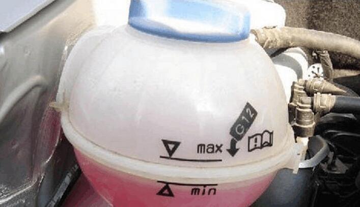

7、不同品牌的冷却液混合使用
谁都知道发动机冷却液不足时应及时添加,但你是否把不同品牌的冷却液温在一起使用了呢?如果是,劝你还是趁早把冷却液放掉,重新添加同一品牌的冷却液。因为不同品牌的冷却液其化学性能可能相差悬殊,比如对黑色金属有效的防腐剂,却常常对铝制品有腐蚀作用;而适用于铝台金的防腐剂则对铁合金有害。由于不同品牌的冷却液所用的防腐剂不同,所以不能混合使用。
