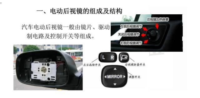

首先来了解下我们的倒车后视镜的开关,开关有调整开关,选择开关,调整开关是用来控制后视镜镜片的 上 下 左 右,选择开关是用来选择控制左边后视镜,还是右边后视镜的。

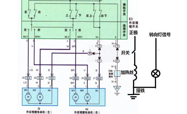

常见的电动后视镜有三线 五线 六线的,功能越多 上面的线束就越多,例如:六线的有三根电机线控制两个电机,一根转向灯信号,一根加热正极,一根共用搭铁,一共六根线。三根线的就只能控制镜片,五根线是多一个转向灯或者是加热功能。

拿个试灯,拔下插头 一头搭铁 打开转向灯去测量六根线,测到哪根试灯会闪哪根就是转向灯的信号线,打开加热功能,看哪根有信号 哪根就是加热线,再找出搭铁 剩下的三根线就是电机线,操作开关开有没有电到,有电过来,电机问题,没电过来,看线的颜色,在开关上面找到这根颜色的线看有没有断,没断在测量开关供电搭铁,供电搭铁没问题,就直接换开关.
注:测量执行器一定要拔下插头,要不然会串电,容易测蒙。
