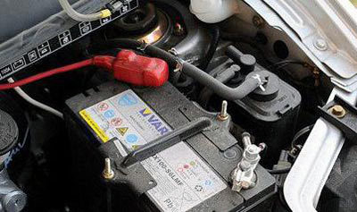

发现车子发动不了,很有可能是起动电源蓄电池出了毛病。
临时救命措施:向其他的车辆求助,用它们车上的蓄电池发动车辆,将两个蓄电池的负极和负极相连,正极和正极相连,进行启动。
蓄电池的主要作用:是在启动车辆时,向发动机、点火系统以及其他电子设备供电。蓄电池冷启动(CCA)性能越好,车辆启动就越顺畅,可大大减少发动机磨损。
因此,蓄电池对车辆的正常运行起着非常重要的作用。蓄电池如果选择或使用不当,不但会大大增加车辆维修保养费用,还会影响到安全问题!
影响汽车蓄电池早期失效的原因主要:
1、深度放电,车辆停驶时让车灯长时间置于开灯状态。
2、用错蓄电池型号。
3、用了比原来容量小的蓄电池。
4、用于过充电或引擎过热导致电解液严重挥发。
5、由于发电机皮带过送导致充电不足。
6、由于蓄电池没有固定牢造成蓄电池剧烈震动。
7、内部腐蚀。
8、蓄电池内部冻结,满充电电池在零下75华氏度以下才会冻结。
9、超过六个月以上对蓄电池没有充电维护。
当汽车出现如下情况时,请及时更换蓄电池:
1、车辆启动较平时困难,需要不止一次打火,感觉启动电量不足。
2、车辆怠速时,前大灯很快由亮转暗,表明蓄电池电力不足需要更换。
3、 蓄电池寿命将至时,会影响到发电机的工作。通常会在车辆启动时发电机出现异常响动,一般为轻微的吱吱声,但三两秒或更短时间就可能消失。随着电力越来越低,这个响动的频率和时间会逐渐增多。
4、平时行驶正常,偶尔在停车后再启动就发现全车无电。这是因为蓄电池寿命将至时,启动电流不够,造成电池接头氧化物增加,出现全车无电的问题。
