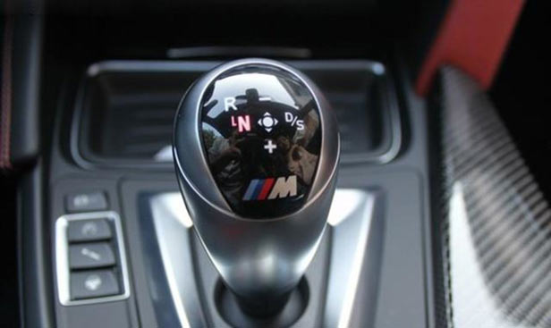

扶稳方向盘,切入空档
扶稳方向盘,切入空档
扶稳方向盘,切入空档
无论自动挡还是手动挡都直接切入空档。
其意图很明显:既然我无法停止发动机加速运转,那就直接切断动力输出!
虽然大部分的大多数车型的说明书上都注“请不要在行驶中使用N挡”的字样,但是紧急情况下,谁还管会不会对机械造成损害。
这时,大多数汽车的引擎传速提高又立刻断油,车身会抖动(还记得科目二:坡道起步松离合的抖动吗,就是那种抖动,不过会抖的更急促),但千万不要被瞬间的引擎声干扰了你控制方向盘的双手。
断油后的方向盘会变重,请继续稳住方向,避免跑偏造成事故。

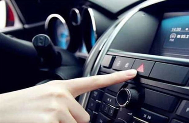

扶稳方向盘,打开报警灯
扶稳方向盘,打开报警灯
扶稳方向盘,打开报警灯
这步非常重要,却容易被大家遗忘,提醒后车是减少“二次事故”最大的妙招。

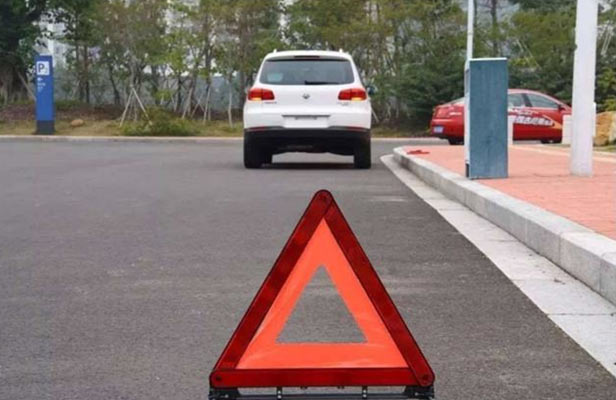

本着安全第一的原则,你最正确的做法是:
汽车慢慢减速之后,保持故障灯常亮,匀速进入紧急车道。
靠边停靠后,在车后150~200米处放置三角安全警示牌,提醒过路车辆。
接下来可以先自检一下,油门踏板附近是不是有异物,如果有请自己拿走。
如果是油门本身发涩、停滞,就要送修理厂维修了。

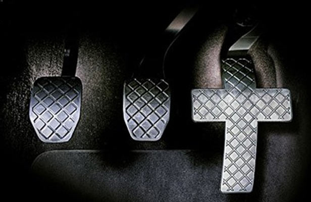

油门卡死什么感觉?
就是你油门踩下后,油门踏板无反弹反馈,或是踏板卡死在某个位置,或是反馈速度迟缓。
想想在高速上油门踩下去却抬不起来,如果不做出任何应对,车速还会提升,这是多危险的一件事情?!

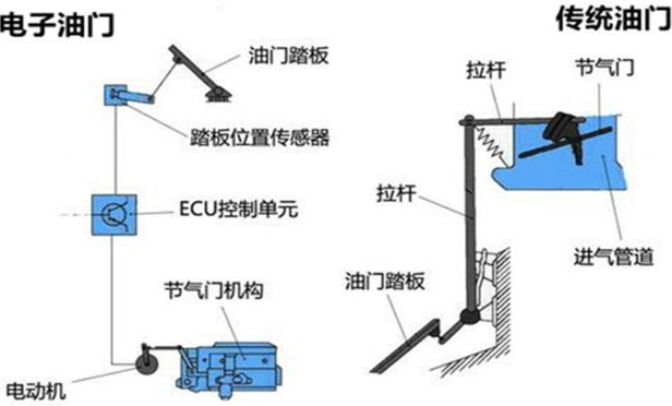

油门一般分为两种,简单介绍一下原理。
【传统拉线油门】
通过钢丝一端与油门踏板相连另一端与节气门相连,它的传输比例是1:1的,也就是说我们用脚踩多少。
传统拉线油门的卡死,多数和油门拉线有关。

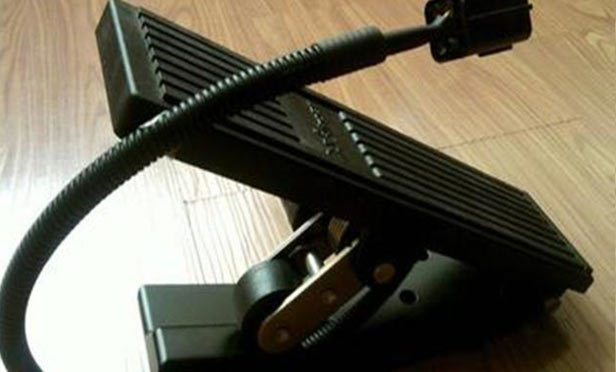

【电子油门】
通过电缆或线束来控制节气门的开度。当驾驶员需要加速时踩下油门,踏板位置传感器就将感知的信号通过电缆传递给ECU,ECU经过分析、判断,并发出指令给驱动电机,并由驱动电机控制节气门的开度,以调整可燃混合气的流量。
电子油门的故障排查就复杂一些了,传感器、信号线束和节气门都会出问题,ECU故障的可能一般不大,因为ECU出了问题,就不是单是卡油门,搞不好你发车都困难。
