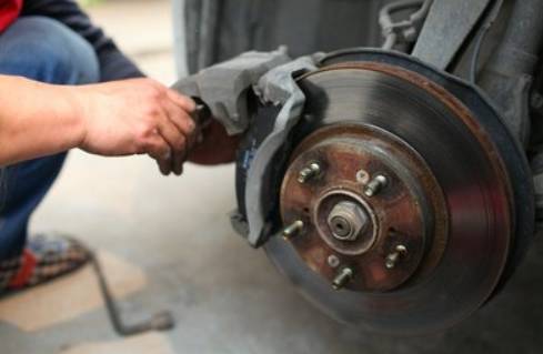

刹车盘的更换周期:一般刹车片是3-4万公里就需要更换,刹车盘是留到七万公里就需要更换,刹车片的使用时间比较短,而且一般更换了两次之后就开始更换车的刹车盘,后刹车8-10万公里更换。

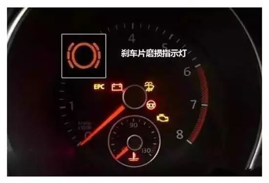

1、观察刹车盘警示灯来判断:通常情况下刹车盘指示灯为熄灭状态,当刹车盘出现故障或磨损过度时,该灯点亮,修复后熄灭。当警示 灯亮起时,刹车盘已磨损到极限,刹车效果已下降,极大地影响行车安全,因此,我们建议定期检查刹车盘磨损状况看其是否能用,而不要只相信警示灯。

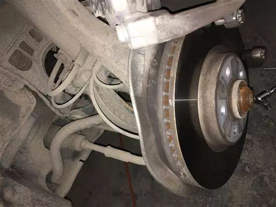

2、查看刹车盘的厚度:大多数刹车盘产品有磨损指示器,就是在盘面上会分布3个小凹坑。用游标卡尺量一下小坑的深度是1.5mm。也就是说,刹车盘双面的总磨损深度达到3mm,当出现下图所示的准磨损和完全磨损时,我们建议及时更换刹车盘。
3、听声音:如果在轻点刹车的同时伴随有“铁蹭铁”的丝丝声或者嚣叫声(也有可能是刹车片在刚开始安装时磨合产生的作用),此时刹车片必须立即更换。因为刹车片两侧的极限标识已经直接摩擦刹车盘,证明刹车片已经超过极限。

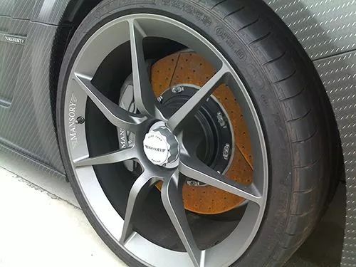

三、刹车盘生锈了怎么处理?
1、轻微锈迹的处理:通常刹车盘比较常见的就是生锈问题了,如果只是轻微的锈迹,可以在行驶时,通过连续制动的方法来除锈。因为盘式刹车是靠刹车卡钳和刹车片之间的摩擦来制动,多次制动就可以将锈迹磨去,当然,前提是要在安全的路段下。
2、严重锈迹的处理:上面的方法对于轻微的锈迹还是有用的,但是锈迹严重就解决不了了。因为锈迹太顽固,制动时,刹车踏板、方向盘等会有明显的抖动,不仅不能“抛光”,勉强为之还会加速刹车片的磨损。所以这种情况下,最好是找专业的维修人员把刹车盘拆下来进行打磨,把锈迹处理干净。如果锈迹特别严重,即使是专业维修厂也无能为力,智能换一个刹车盘了。
