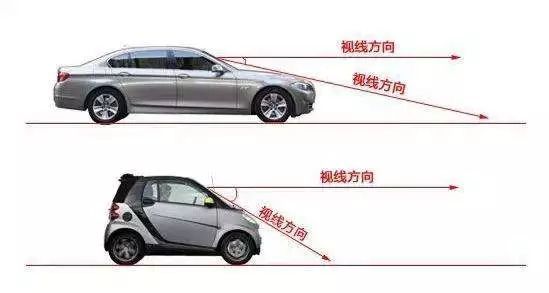

人们判断一个物体是否运动及运动的快慢,不是线速度,而是角速度(度/秒)。角速度越大,你就会感觉它的运动速度越快。一个点状物以相同速度运动,若其运动方向恰好与眼睛视线平行,此时的视角为0°,即角速度为0,你几乎感觉不到它在运动;而当运动方向与眼睛视线垂直时,角速度就最大,就能感觉到很快的运动速度。举个例子:一辆电动自行车从你的车前经过,你会感觉它的速度非常快;如果你和他同向行驶,就感觉它骑的很慢,很快你就能超过他。这就是角度不同产生了不同的速度感。

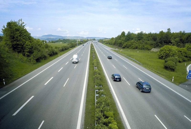

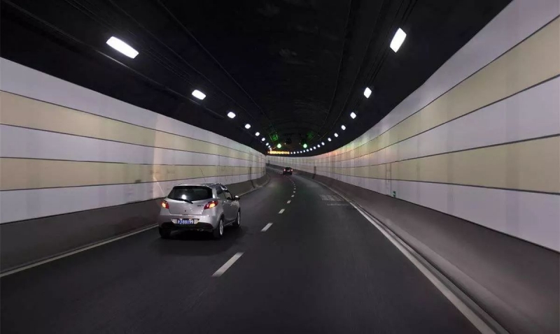

另外,角速度的大小还与距离相关,距离越远,角速度显然越小,距离越近,角速度越大。比如地球围绕太阳公转,速度高达30公里/秒,这个速度都超过第三宇宙速度了,但我们在地球上几乎感觉不到,就是因为我们离太阳太远了!我们看天上的飞机,感觉一点都不快,其实他们的时速高达800公里。我们开车时看车窗外距离近的物体会一闪而过,而看遥远的山峰时就觉得移动非常缓慢,同样的车速在公路上和在隧道中速度感截然不同,就是这个缘故。

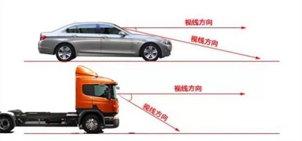

不同的车型,由于车头长度、玻璃斜度、座位高度等均有不同,所以驾驶员的视角就会不同,观察物体的角速度也不同,就会产生不同的速度感。货车、公交车等都是平头的,前挡玻璃几乎是垂直的,人的坐姿又高,视角较大,驾驶员可以看到离车头很近的路面,自然就感觉车速很快;而轿车由于有较长的车头,玻璃斜度大、驾驶员坐姿低且位置靠后,这样视线就比较平,驾驶员能看到的最近距离较远,视角较小,同样的速度就感觉慢得多了!这就是“减速”的主要原因。它并不是把光线的速度降低了,而是让我们的眼睛产生了一种视觉误差。
