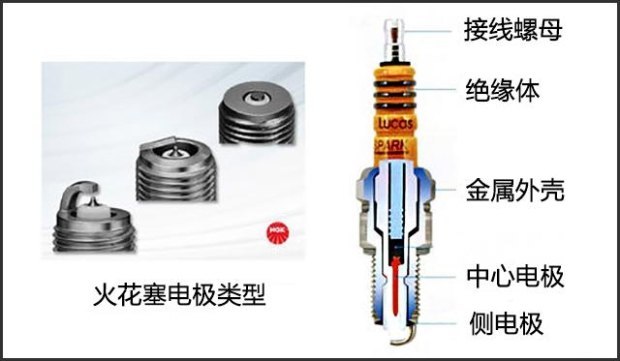

火花塞属于易损件,随着使用周期的增加,正负电极消耗,点火间隙变大,点火电压改变,久而久之,点火系统各项参数都发生变化,而影响到周边其他配合系统的参数,比如气门开度、喷油时间、点火提前角等。
这些参数是一个渐变的过程,比如间隙由0.8到0.83、0.89再到0.92,这样细微的变化会让ECU在调节其他系统的时渐渐适应,从而慢慢改变其他系统参数去适应现在的点火间隙。而当车辆火花塞损耗过大时,点火间隙已经由原来的0.8变化到现在的1.1,更换新的火花塞后,间隙就由1.1突然跳转到0.8,车辆承受不了这种突如其来的变化,于是产生抖动的现象。
