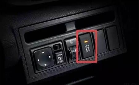

通常有有一个ESC关闭开关,可以关闭,但一旦发动机关闭然后再次打开,或者有时一旦超过特定速度,ESC通常被重新启用。 确切地说,ESC按钮的作用非常依赖车辆。
