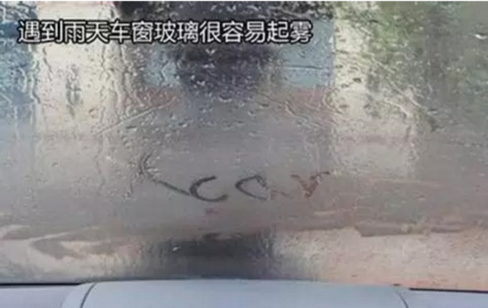

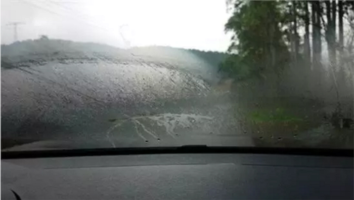

天冷开车,车窗起雾是常有的事儿,尤其外面飘着点小雨,刚开车那会儿,因为车窗起雾不知道该怎么办,可急坏了!
想必也有很多人一样,车窗有雾不知道怎么办,只能干着急。莫慌!乐于助人本是中华民族的传统美德,和大家分享一些“除雾小技巧”也是应该的!

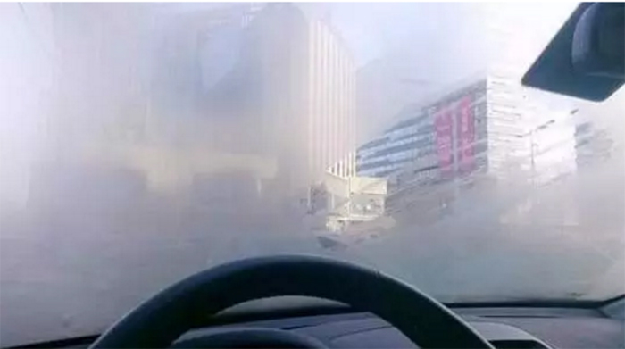

有人就爱“打破砂锅问到底”,就想知道为什么会起雾,多大点儿事,告诉你!

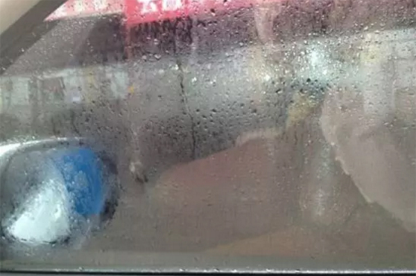

1、 湿度过高
在空气湿度一定的情况下,车窗温度低于露点温度(露点温度指空气在水汽含量和气压都不改变的条件下,冷却到饱和时的温度。)时,就会在车窗表面形成结露,前挡风玻璃就会起雾。
2、 温度过低
车窗两侧会出现一定的温差,温度低的表面水分的饱和蒸汽压低于周围环境的蒸汽压时,水汽就向玻璃表面聚集,以小水珠形式渗析出来而形成雾汽。
PS:如果露点温度高于零摄氏度,则形成结雾现象;如果露点温度低于零摄氏度则结霜。

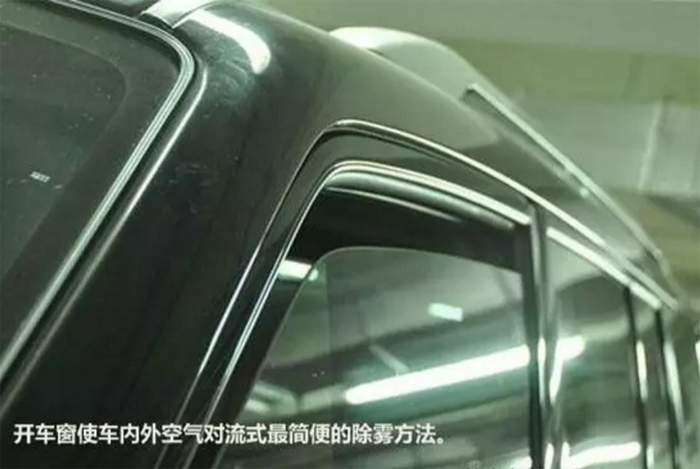

开窗通风,使冷热空气对流
省钱指数:★★★★★
如果车内雾气不是很大,车外温度能被接受的话,我们可以把两边的车窗打开一条缝隙。形成对流,让车内外温度接近,散去雾气。

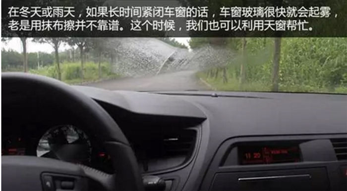

用“后翘”的姿势打开天窗
省钱指数:★★★★
不要再说天窗没用了,那只是因为你不会用!它可是“除雾好帮手”!开启天窗的“后翘模式”,利用天窗的负压原理,雾气很快就会散去~~~
这种办法可以保证车内温度不会流失太多,也能促进空气流动,避免温差太大。下雨下雪都能用,雨水是进不来的哦。

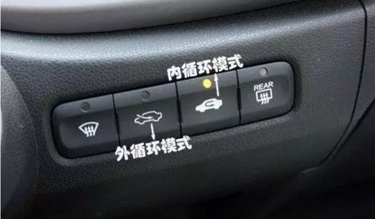

最平常的办法就是打开车内的风扇和制冷开关,这样冷气会直接吹向挡风玻璃,雾气很快就没了。这招倒是“简直、粗暴”,但是,就是太冷了!不怕冷的小伙伴可以试试~~~
怕冷的小伙伴,可以靠边停车,开启空调,把空调温度调节按钮调到热风方向,然后选择除雾挡,用热气把雾烘干。除雾时,把空调转换为外循环,让外面的新鲜空气进到车内。
这种方法,一开始的效果so so ,刚打开的时候可能会导致玻璃内侧雾气更大。莫慌!几分钟后,车里的水汽会被全部烘干,不会反复起雾,特别棒!
