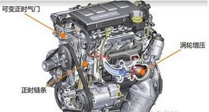

涡轮增压与自然吸气一直是发动机界的讨论话题王,很多德系车大多都是涡轮增压发动机,而随着钟爱自然吸气的日系车是“脆皮”的话题不断热议高涨,造成很多车友会毫不犹豫选择带来强烈安全感的德系车,因而涡轮增压发动机变成为了宠儿,今天说说关于涡轮增压的保养事项。
