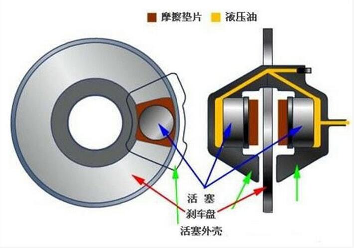

3、松开刹车踏板刹车不回位
刹车不回位的原因有很多,回位弹簧断裂或失去弹性;制动钳活塞卡死而引起制动阻尼;前后制动片受润滑油或制动液的污染/制动片磨损或损坏/刹车片磨光或由于过热而变形;制动油管或制动蹄的问题,油管的阻塞,打结和损坏直接导致踏板踏不下去。遇到此种情况尽量去维修店检查。
