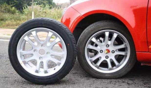

车胎宽窄

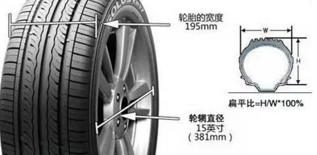

说到选轮胎的标准,很多人首先想到的就是轮胎的宽度。作为衡量车子性能的一个重要判断标准,车胎宽窄究竟对车子有哪些影响呢?
要想知道有什么影响,就得先现弄清什么是车胎宽窄。轮胎的宽窄,指的是每个轮胎的胎面与地面接触部分的宽度。一般来说,微型车的胎宽是 125mm-155mm,小型车在155mm-195mm 之间,紧凑型车大概在195mm-225mm之间,其他级别的车,按照相差30mm依次类推。
那么,究竟是宽的轮胎好还是窄的轮胎好呢?
1、宽轮胎
轮胎越宽,那么自然与地面的接触面积就变大了,耐受的侧向作用力比较好,提升了抓地力,同时在制动和弯道性能上也得到了提高,也就是说,行驶稳定性会更好。
这样说来,是不是轮胎越宽越好呢?当然不是,弊端也是有的。因为轮胎与地面的接触面积变大了,摩擦面积大了,产生的噪音和阻力就会更大,就会产生高油耗。对于那些对钱斤斤计较的车主来说,宽轮胎的油耗也是一笔不小的数目。
2、窄轮胎
窄轮胎最大的好处就是省钱、声音轻。加速比较轻盈,油耗也比较经济,他的缺点嘛,就是前面所说的宽胎的优点啦,轮胎接触地面的面积减少了,抓地力就没那么强了,刹车性能表现不太出色。
不过,对于小型和紧凑型车如果想有较好的加速及更低的油耗的话,轮胎必然会窄一些,而性能型、豪华型的就比较宽一点。
所以,在买车的时候,可根据个人对油耗的要求,来选择究竟是宽轮胎合适还是窄轮胎合适。

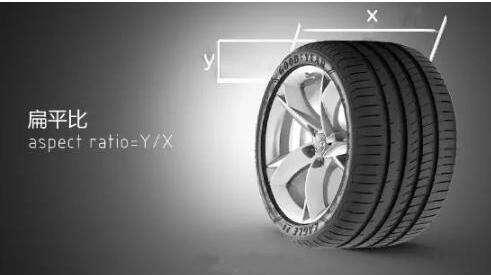

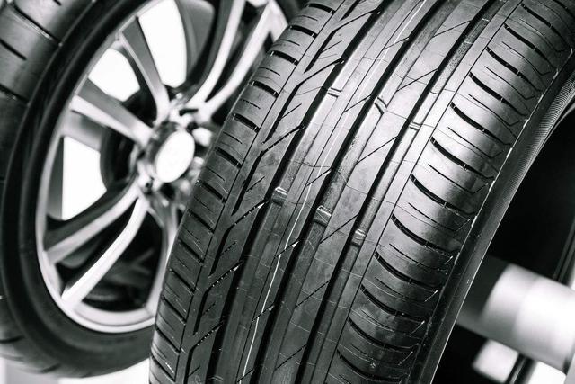

二、轮胎扁平率
扁平率就是轮胎的高度与宽度的比,扁平率越低质量越好。因为轮胎变宽以后,胎面与地面的接触面积增大,从而增加摩擦系数,使得制动性能提高,轮胎的耐久性也随之增加,从而提高了驾车安全性。此外,还有人说扁平率低了可以提高操纵稳定性和节省燃油。
以上这些硕放固然存在一定道理,但是,凡事都有两面性,扁平率过低,缓冲能力就下降了,舒适性就不会太好,湿滑性能也会下降。所以,轮胎扁平率也不要太过低了。

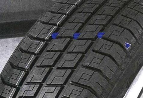

三、轮胎花纹深度
轮胎的花纹就像鞋底的纹路,其主要作用就是增加胎面与路面的摩擦力,防止打滑。因此,就有人认为花纹越深,轮胎就越好。事实真的是这样吗?
诚然,轮胎花纹越深,确实能够增加摩擦力,防止打滑,但轮胎的花纹越深,花纹块接触地面时变形越厉害,从而会对汽车形成较大的阻力,影响动力输出和增加油耗。此外,过深的胎纹还会使胎纹根部受力过大而撕裂。
虽然说轮胎花纹深度不时越深越好,但并不意味着胎纹越浅越合适。轮胎胎纹需要保持一定的深度提供良好的储水和排水功能,提升汽车的抓地力。
总的来说,想要选择好轮胎,就要学会在轮胎宽窄度、扁平率及花纹深度上找到平衡点,这样才是正确之道。
