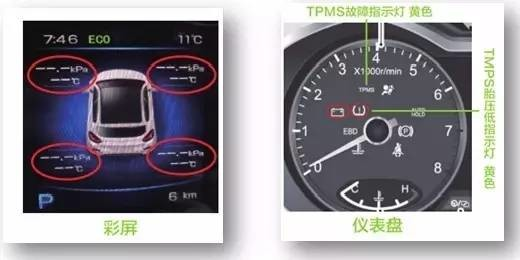

1
配置为彩屏显示
(1)可以实时显示胎压与温度,
(2)同时以点亮仪表盘上所标识的两种符号为辅助,
来提醒驾驶员检轮胎压力及轮胎温度状态。
注意
车辆启动后,
不会立即显示胎压胎温,
需要将车速提高到,
25km/h后才会显示;

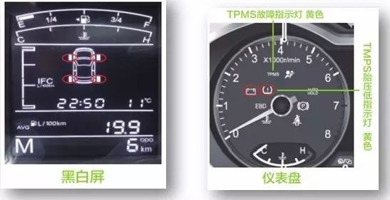

2
配置为黑白显示
(1)不能显示胎压与温度
(2)在出现胎压低或胎压传感器故障时,
屏幕上车模的问题轮胎会闪烁;
同时以仪表盘上所标识的两种符号为辅助,
来提醒驾驶员检查轮胎压力及轮胎温度状态;
