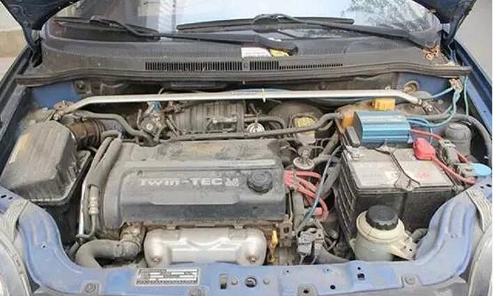

首先,在冷车且不通电的情况下,打开发动机舱盖。将抹布沾湿后拧干,简单擦拭发动机表面的浮土。

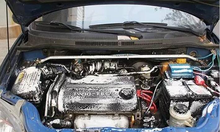

之后将轮胎清洗保护剂充分摇匀,然后均匀的喷在发动机表面上。一般一瓶清洗剂可使用多次,无需全部用完。

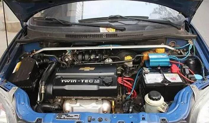

等待两三分钟泡沫变少后,用棉布再次擦拭发动机表面,晾干后发动机舱就会变得光亮如新。
通过以上简单的步骤就可以让发动机舱干净整洁、光亮如新,那何乐而不为呢?既然对于车辆的使用有帮助,就应当去贯彻执行!但需要注意的是,在进行喷涂时尽量避免线路的接口处或裸露在外的部分,以免对车辆的电路系统造成影响。
