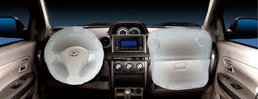

首先了解一下安全气囊的工作原理。当车辆受到前方一定角度范围内的高速碰撞时,触发碰撞传感器,经过电脑分析后,弹出安全气囊。
然后,我们再来看上述的两件事故,两辆车在发生碰撞时,与碰撞物撞击角度完全不同。事例1中的撞击位置在车辆的右侧,而事例2则是在车辆的正面。通过安全气囊的展开原理我们已经知道,安全气囊需要通过传感器获得碰撞的信息才会展开,而一般车辆的安全气囊传感器都安装在车辆的正面或左右30度内。因此,事例1中安全气囊未展开不属质量问题。
其次,有很多消费者认为,车辆安全气囊是根据车速来判断是否展开,这是个误区。速度只是气囊打开条件中一小环,关键还是撞击角度和力度。事例1中的车虽然撞击时速度很快,但车辆经过一系列缓冲区且最后的撞击在防护拦上,防护拦有很强吸收冲击力的作用。为此,案件1的撞击力要远小于案件2中直接撞击在树上的撞击力。
另外,控制安全气囊是否打开还和车主在驾驶时是否系安全带有关。因为,为防止车主在未系安全带的情况下气囊弹开造成身体伤害,部分车辆生产厂家把是否系安全带作为气囊弹开的触发条件之一。
