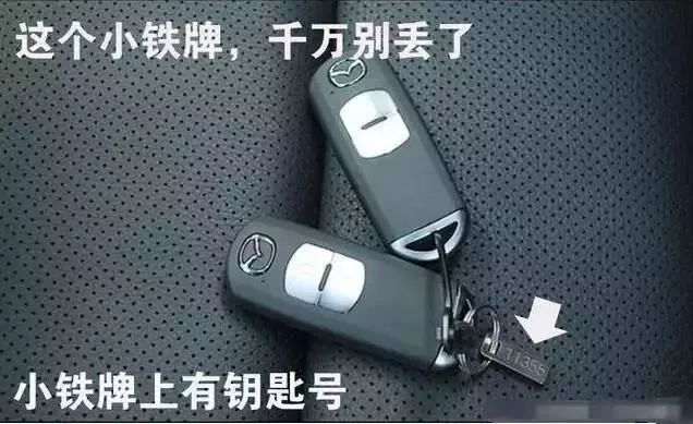

大家有没有注意到,购买新车的时候,新车钥匙上会有一个塑料片或小铁片,上面有一组数字。
还有一种是塑料片,上面有一组数字,这个东西的作用是什么呢?
可能有的车主朋友不懂,随手就扔了,其实这组数字作用非常大。

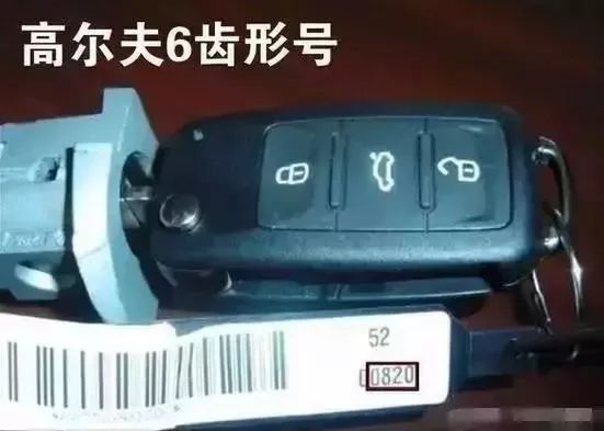

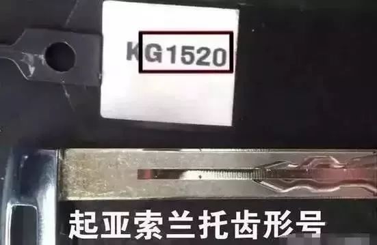

这组数字是钥匙的齿形号,什么意思?
根据这个齿形号,可以配一个和原车一模一样的钥匙,能打开车门,但是不能启动汽车(想要启动汽车,需要用电脑进行防盗匹配)。

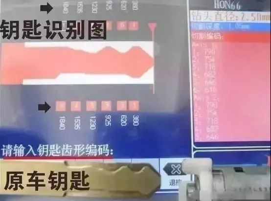

下面这台设备就是小型数控机床,系统内置了钥匙胚数据(车型不用,钥匙外观形状不同),只要将齿形号输入电脑,就可以自动生成钥匙的形状。最下面的是原车钥匙,一对比就能清楚的看出几乎毫无差别。
