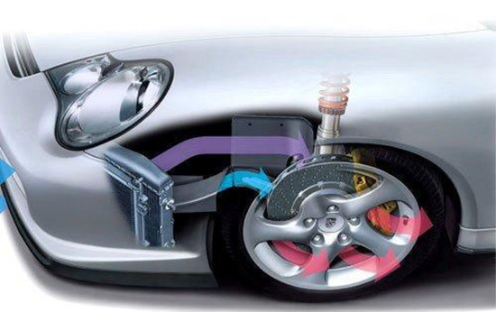

“刹车系统是汽车安全性能的重要部件之一,应时常检查其刹车系统内的所有装置,防患于未然。”梁师傅说,不管哪类车,如果行驶过程中出现刹车失灵,都是非常危险的事情。
造成刹车失灵的原因主要有:由于操作不当导致机件失灵,如长时间下坡会使刹车片摩擦生热、刹车毂炭化、刹车功能完全失效;由于严重超载,在重力加速度的作用下,加大了车辆运动惯性,直接导致刹车失灵。缺乏定期保养刹车系统更是危险。由于刹车泵里杂质太多,密封不严,刹车油污染严重等情况导致刹车系统受热后出现刹车泵漏油、储气罐或管路接口漏气,从而发生刹车失灵。
对此,梁师傅说,日常开车过程中一定要注意汽车刹车系统的保养与维护,这样才能保证刹车系统的正常工作,保证安全行驶。制动系统的检查要按部就班来,主要检查项有:刹车踏板、刹车盘与刹车片、刹车真空助力泵、刹车总泵等。一般来说,新车行驶2万公里就要做常规检查,4万公里要换刹车油。在检查刹车片的同时,还要检查刹车盘或刹车鼓的磨损,如接触表面出现凹痕要及时光盘或光鼓以保证与刹车片的接触面积提高制动力。现在的轿车基本上有刹车片报警灯,如果刹车片磨薄了,仪表灯就会报警,但其实这已经是最后底线,如果到这时才换刹车片,已经相当危险。
