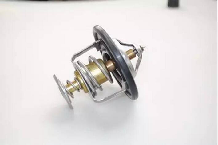

1.节温器故障而“常开”

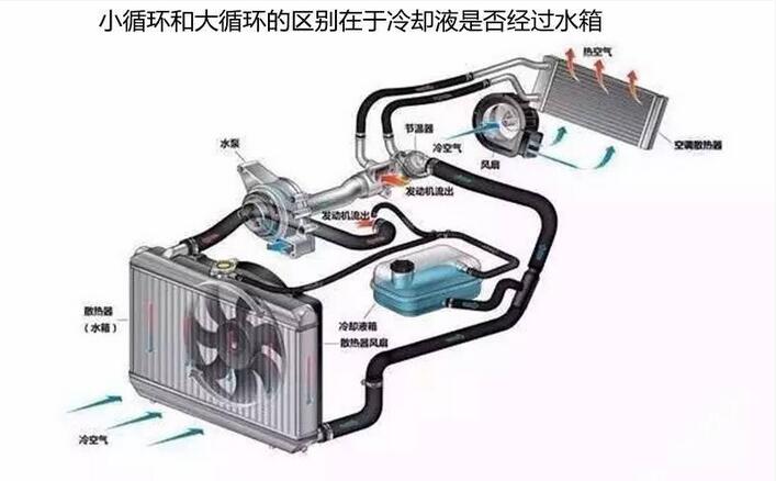

先跟大家简单说下冷却液“小循环”和“大循环”。二者的区别在于冷却液的走路不同,大循环冷却液要经过水箱,小循环冷却液不经过水箱。
【大循环:水泵-缸体-缸盖-节温器(打开时)-水箱-水泵 小循环:水泵-缸体-缸盖-节温器(关闭)-水泵】
节温器有时会出点小状况,一旦节温器打开了关不上,那一直处于大循环,在冬天长时间怠速的情况下自然水温上升很慢,所以鼓风机吹过来的自然是冷风了。

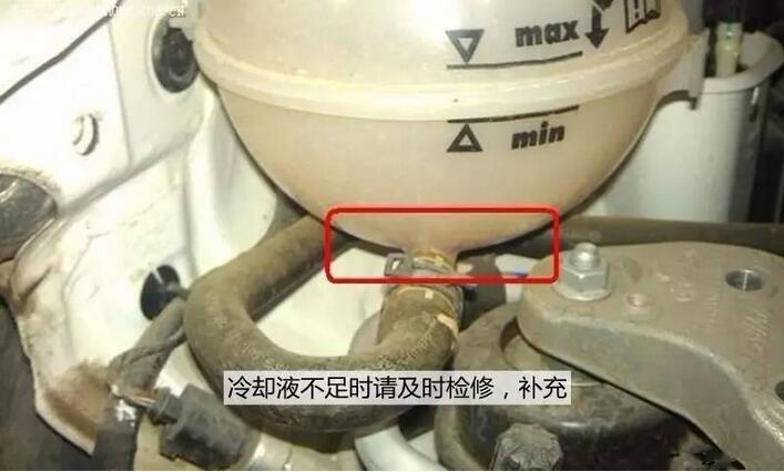

2.缺/漏冷却液

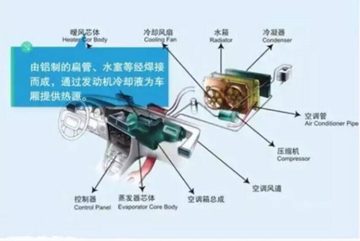

汽车的暖风循环是单独的一个管路,和冷却液小循环管路并联存在(不知道车友是否能理解“并联”),介质还是发动机冷却液,如果缺少或泄漏冷却液也就是导热介质不足,那来自发动机的热量无法传递过来,自然难以实现空调制热。

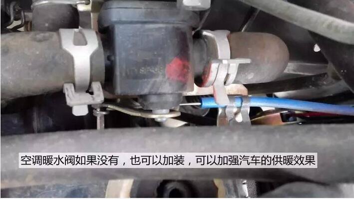

3.暖水阀常闭
这东西在“买菜车”可能不多见,稍微高档些的车为了保证舒适性,专门在车上添设了个“暖水阀”,暖水阀控制暖风水箱进水管和发动机小循环管路的贯通,如果暖水阀一直开不了,那么小循环管路里的冷却液就不好进入暖风水箱,这样空调的暖风自然不好控制。

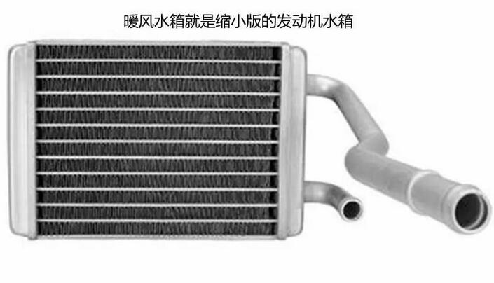

4.暖风水箱内部堵塞

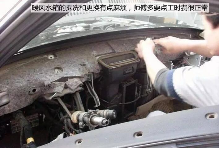

现在的小车在仪表台那儿普遍有个热交换器(暖风水箱),暖风水箱就类似发动机水箱,只不过体量小了点。如果之前加了一些劣质冷却液或硬水,那么除了导致发动机水箱堵塞之外,也可能导致暖风水箱内部堵塞,堵塞之后冷却液流量变小,自然也会影响到热量乃至空调供暖。

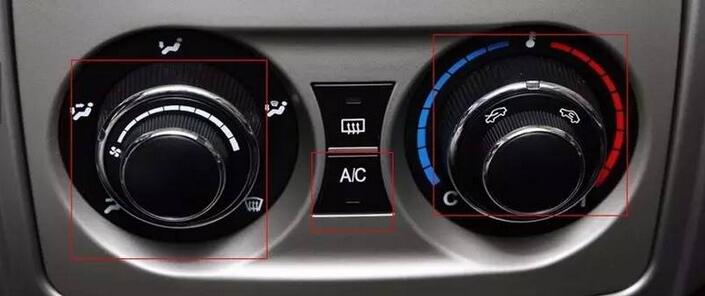

空调不出暖风主要就是这几点,还有啥水箱或者暖风水箱漏水其实差不多是一回事。另外有些借别人车的,或者刚提车的菜鸟还不会使用空调!这里就不再啰嗦空调的使用方法了。
