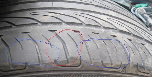

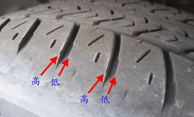

1.胎冠呈锯齿形磨损
胎冠呈锯齿形磨损就是胎冠花纹块状磨成锯齿形,即每个花纹块状磨成前高后低,侧面看如同锯齿形。这种现象多与前轮前束高速不当有关。如果胎冠外侧向内侧呈锯齿形磨损为前轮前速成过大;如果胎冠由外向里呈锯齿形磨损为前轮前束过大;如果胎冠由外向里呈锯齿形磨损为前轮前束值过小。
解决方法是:首先确认轮毂轴承间隙,在轮胎气压符合规定后,将车停放于水平直线行驶位置,测出轮胎前方某半径高度的一数值;其次是将汽车向前推动半周,测点转至前轮后方同一高度量出另一数据。二次数值之差即为前轮前束值。若与该车规定值不符,可通过改变横拉杆的长度来高速。

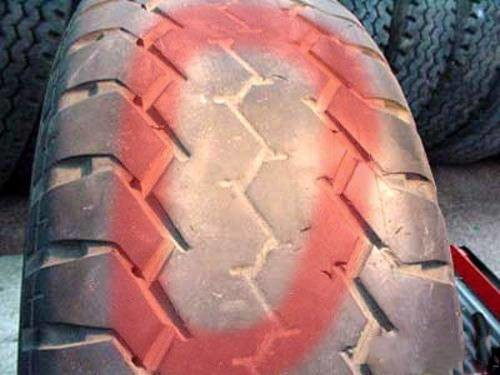

2.胎冠呈波浪形或碟边状磨损
这种磨损与锯齿形磨损不同,它每个起伏点间距至少有一块或数块花纹,并呈不规则状。它多为轮毂轴承松旷、轮辐拱曲变形、轮胎平衡不良、频繁使用紧急制动等而引起。
解决方法:首先顶起车轮,检查轮毂是否松旷。若松旷应予以调整。其次是转动轮胎,观察轮胎是否偏摆。如果偏摆则为轮辐变形应更换。再次是在轮胎静止时,选定参照物在轮胎上做一记号,转动轮胎待其自然停止后,观察记号的变化情况。经多次反复试验,如果记号位置变化不大或基本不变,说明车轮静平衡不良。若记号位置变化悬殊,证明静平衡良好。除此之外,则为频繁使用紧急制动所致。

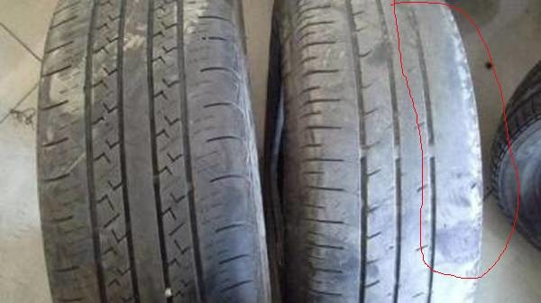

4.胎冠单边磨损
胎冠单边磨损即是胎冠的一侧磨损大于另一侧及胎冠中部的磨损.此现象多为车轮外倾角偏差引起.车轮外倾角主要是弥补车辆满载时,前梁因载荷变形而出现车轮内倾的现象.如果轮胎胎冠外侧磨损明显,则为外倾角过大;如果胎冠内侧磨损明显,则为外倾角过小。
解决方法:应及时进行轮胎换位.此外,横拉杆弯曲变形也会产生同样的磨损情况。

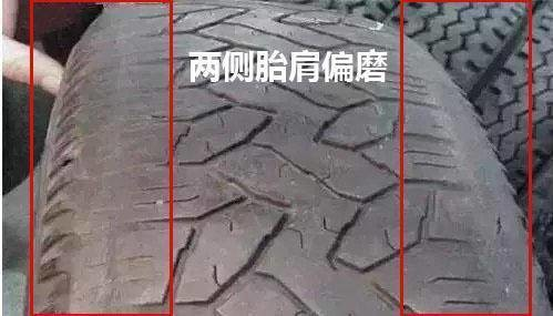

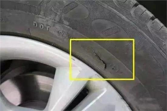

5.胎肩磨损,胎侧擦伤
胎肩磨损即胎肩磨损大于胎冠磨损,中间花纹明显于两侧花纹。此情况多为轮胎气压不足和超载所致由于气压不足或超载,使胎冠接地面增宽,胎肩向两边鼓起,使胎肩着地引起磨损加剧,胎侧擦伤多为双胎并装时,由于气压不足或超载使两胎侧向外鼓起而互相挤压磨擦所致。
解决方法:将轮胎胎压调整到正常胎压范围。
