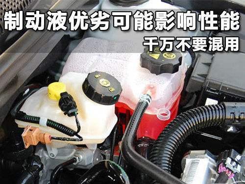

微型车由于价格低、使用方便而在社会中有很大的保有量。但微型车由于车型小和技术相对简单,安全系数显然要低一些,这更要求我们在平时使用中注意安全问题。在这些因素中,微型汽车制动系统中制动液的选择与合理使用将直接关系到司机的行车及生命安全。
汽车制动液俗称为刹车液,它用于汽车制动系中传递压力使车轮制动器实现制动作用的液体。一般轿车、微型车都使用双回路液压制动。
而对制动液的选取与合理使用对行车安全性影响有多大呢?以冬季一部车为例,司机在行驶一万公里时,由于刹车失效发生交通事故,找到办事处投诉,维修站及办事处人员仔细查看该车后,发现刹车盘片均正常,但刹车油泵皮碗严重膨胀变形,刹车制动液呈青黑色,有较多黑色沉淀,粘度变稀。经咨询得知,该车主在发现车辆刹车油偏少时,自己随便补充了不同种类的制动液,导致制动液分层、沸点降低,腐蚀刹车皮碗,直接影响到刹车性能,造成了该起交通事故。我们可以从以下分析中了解制动液合理使用的重要性。

三、不同种类制动液混合使用造成的影响有多大
当不同种类制动液混在一起时,会造成制动液沸点降低,与劣质制动液混合尤其明显。在低温时刹车明显失效,制动液凝固了,并且腐蚀刹车油泵及橡胶件,使制动皮碗老化变质、回油阀密封不严、制动总泵或水泵活塞与缸壁磨损,造成间隙过大。这破坏了优质制动液的各种优良性能,易产生行车危险。

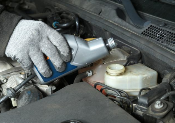

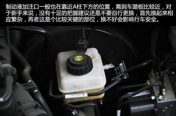

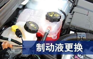

5、如何更换制动液
微型车中所采用双回路液压制动,优点在于当任何一管路失效,另一管路仍能正常工作,从而保证行车安全,配备有真空助力器,制动操纵简便。
当驾驶员检查缺制动液时,应及时补充同种制动液,每逢更换制动液,拆修制动管、制动软管、制动主缸或分缸,或感觉制动踏板过软且无泄露之外,则管路中由于频繁使用已有空气,应及时进行排气,调试刹车。排气要从远离总泵的分泵开始。方法如下:将制动系储液壶加足制动液至最高液面指示处,将一透明软管的一端与放气螺钉连接,另一端置于一透明容器内的制动液面以下,踩下制动踏板数次,并在踏板处于踩下位置时,将分泵上的放气螺钉旋松,防出混有气泡的制动液后,立即将防气螺钉旋紧。反复进行上述操作,直至从分泵流出的液体不再含有气泡为止。最后拧紧防气螺钉,装上防气螺钉的防尘帽,加制动液进储液壶至规定位置,盖好储液壶盖即可。

9更换制动液,一定要把原来的制动液清洗干净,在加入新换的制动液。

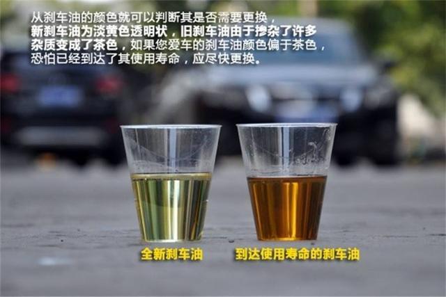

更换频率
每两年更换一次刹车油
1、刹车油很关键,还是定期更换比较好。在你的车子进行保养和更换机油的时候,最好顺便更换刹车油;
