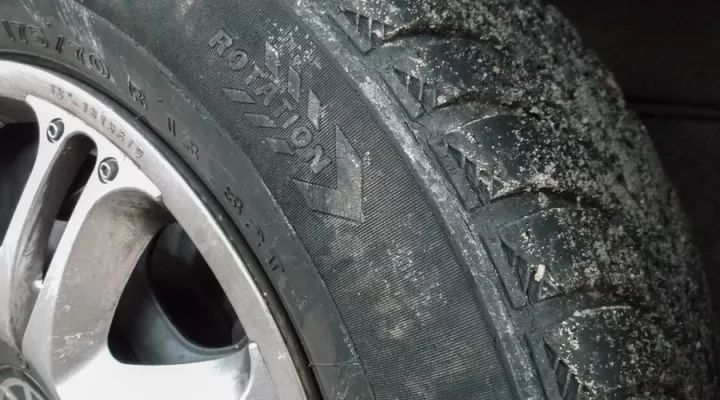

轮胎异响
轮胎异响分两种,一种是有节奏的,随着车速变化有频率的变化,这种情况可能是胎压不足或轮胎变形造成,需及时检查轮胎。另一种是金属摩擦声,预示着轴承可能出现问题,需要检修轮胎轴承。

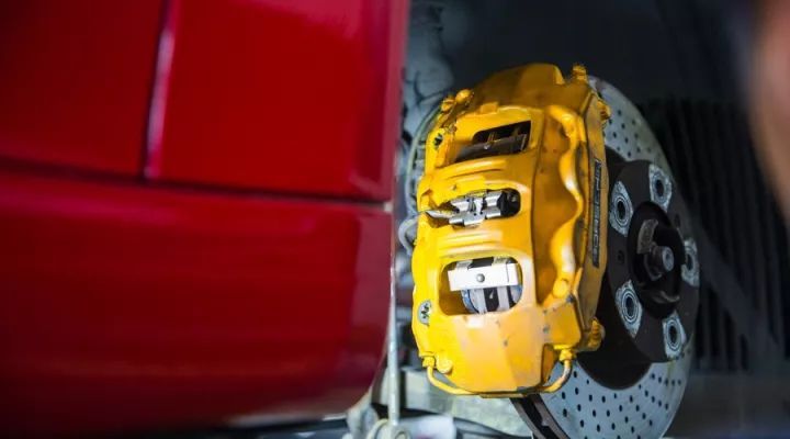

刹车异响
刹车关乎安全,有异响必须引起高度重视,刹车异响通常表现为踩下刹车伴有刺耳摩擦声,这时就需要赶紧检查刹车片和刹车盘,二者都属于易损件,老车尤其需要重视检查,如磨损严重,需及时更换。

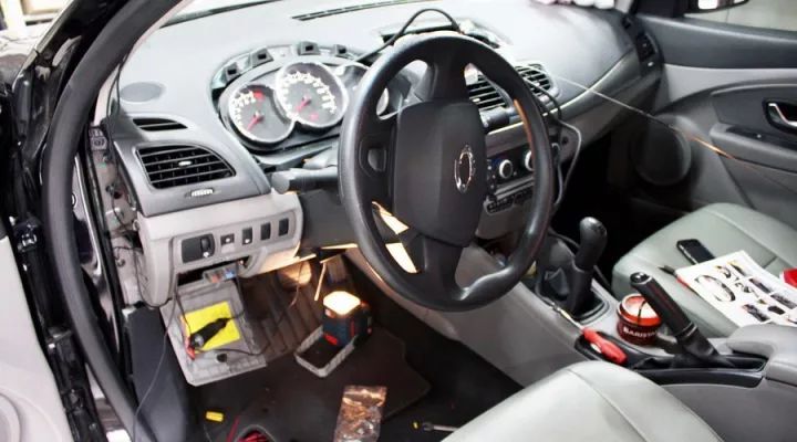

打方向异响
打方向异响,通常原因有如下几个:转向横拉杆球头的故障、防尘套漏油、转向机故障等等,当然也有可能是塑料间的摩擦。所以,没有特殊情况,调头啥的不要打死方向盘。

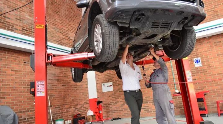

过减速带异响
一些车在过坑洼路面或者减速带时,底盘异响的情况尤其明显,这多半是悬挂系统出了问题,需要检查的可就多了,包括不限于:平衡杆、吊杆球、下摆臂的球头、横拉杆球头以及防尘套是否出现了老化、橡胶开裂以及磨损、破裂等情况。
