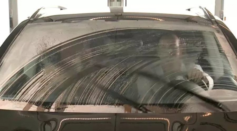

第二个就是雨刮条有可能它会被刮破,细心一点的朋友你可能发现,雨刮胶条和玻璃接触的部分其实是非常窄的,所以我们土话把它叫做雨刮刀嘛。
我们正常开车的时候这么干刷刷一下,玻璃上是有什么灰尘、小沙粒、小树枝干等等这种东西的。
「zua」一把上去的时候万一这个灰尘是金属的,是硬的,很有可能就把橡胶条的这个小刀口上留了一个缺口,刮破掉了。
破损导致玻璃刮不干净
以后我等到下雨的时候再刮,玻璃上面就一条条的,会有一丝丝的水渍了。
因为这里已经刮不掉了,从原来的一把尺子变成一把锯子有缺口了,这个也是很让人头疼的问题。

带着灰尘干刮
首先是我们地下停车库起来,今天也没下雨车窗是脏的,上面一层蒙蒙的灰。
很多朋友一边喷水一边刮,但你仔细看,有的车型是雨刮先上去刮一道回来然后再喷水的。
不是水喷上去再去刮的,即便是喷它也不是特别均匀的,有的地方有水,有的地方没水。
灰尘沙粒会损坏雨刷胶条
像这种情况下,它比没事情正常开的刮一下摩擦力会更大,而且车窗上这些灰尘、细沙粒会破坏这个雨刷的胶条接触面,就是前面说的那种会刮破的。
原来用一两年的雨刮一两个月就拉丝了,其他地方刮的很清楚,就这么一条难受死,那你换还是不换呢?很痒的,这个是非常不舒服的一件事情。
就是早上刚刚出门,满车都是灰尘的时候,你即便喷水去刮也比干刮还要凶。
