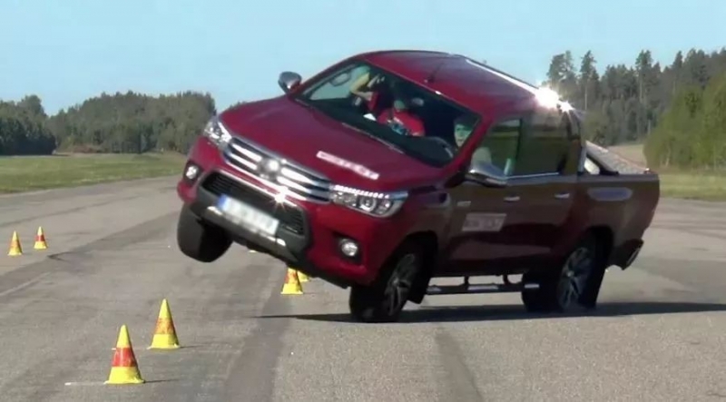

SUV有翻车风险
这个是轿车,SUV的话还真的是有翻车风险的。卖的最多的哈弗H6,大概1.7米轮距1.55米,算出来的那个侧向加速度大概达到1.4G就有翻车风险,这个有点危险了。
不少车子油门踩到底1.4G还是有的,再加上这个SUV重心是比轿车高的,高速转弯的时候侧倾是非常明显的,车子的受力方向也会被改变,就增加了翻车的风险。
好在SUV基本上都配了ESP,那么相对会稍微好那么一点点,那如果说没有ESP的,或者说再高一点的大货车,就千万是要小心了。
