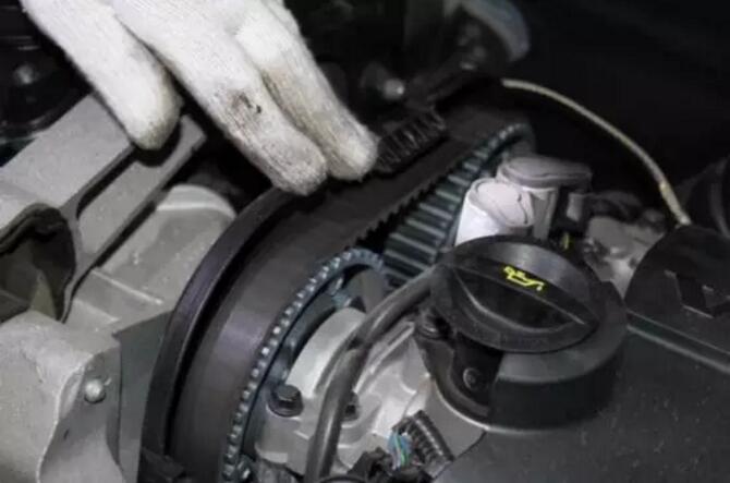

1、皮带的检查
起动汽车引擎或在驾驶汽车的过程中,发现皮带发响,原因分为两种:一种是皮带长期没有调整造成,发现后及时调整即可。另外一个原因是皮带老化,需要更换新皮带。

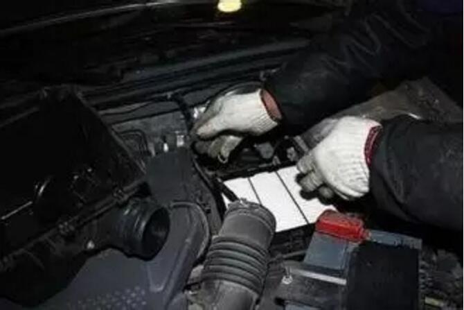

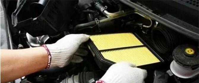

2、空气滤清器的检查
空气滤清器过脏或者堵塞,会直接导致发动机油耗增加,工作不良等情况。日常定期检查空气滤清器,若发现灰尘较少,堵塞不严重,可用高压空气从内向外吹净,继续使用,而过脏的空气滤清器应及时更换。

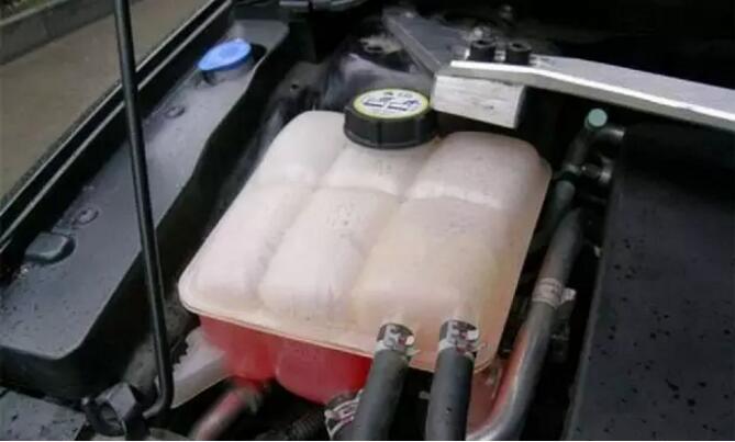

4、发动机冷却液液面检查
等待发动机冷却后,检查冷却液的液面应处于满位和低位之间,如果不是,请立即添加蒸馏水、纯净水或冷冻液,添加后的液面高度不能超过满位。如发是冷却液短时间内迅速减少,应检查是否有泄漏或到专门汽车养护店检查。

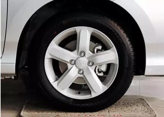

5、轮胎的检查
胎压直接关乎轮胎的安全性能,胎压的过高或者过低都会引起不好的结果,夏季气温高,胎压应该低一些,冬季气温低,胎压应该足一些。还有检查轮胎的龟裂情况,存在安全隐患时应及时更换轮胎,在选用新轮胎时,应与原轮胎型号一致。
