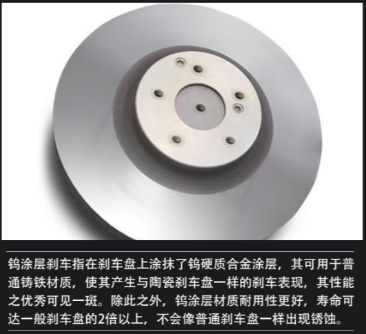

什么是钨涂层?
钨涂层刹车盘即是指在刹车盘上涂抹了钨硬质合金涂层,其可以应用于普通铸铁刹车盘,使其产生与陶瓷刹车盘一样的刹车表现,而陶瓷刹车盘通常出现在一些超跑超豪的身上,其性能之优秀可见一斑。除此之外,钨涂层刹车盘还具有非常好的耐用性,其寿命可达一般刹车盘的2倍以上,而且不会像普通刹车盘一样出现锈蚀。
别看钨涂层刹车片不止对刹车性能有很大的提升,同时对于环保它也贡献巨大。众所周知,环保和节能减排将是未来世界各国发展的大趋势,pm2.5又是当今环境污染的主要成因,制动粉尘的概念可能大家并不是那么清楚,但它与pm2.5也同样休戚相关。
何为制动粉尘,制动粉尘是指汽车在进行刹车制动时,由刹车片和刹车盘摩擦而产生的大量粉状颗粒物,这种情况在每辆车中都会发生,随着机动车数量的大幅度增加,轮毂的旋转会使这些粉尘大量会飞扬到空气中,最终成为了PM2.5上升的重要成因之一。减少制动粉尘对城市环境保护有重要意义。而采用具有钨涂层的刹车盘,可以有效减少超过90%的制动粉尘,不可不谓是一件好事。
新的钨涂层应用于铸铁刹车盘,使得在磨损时具有整洁的抛光外观。由于博世是世界上唯一制造该产品的公司。虽然官方没有肯定的说法,但它很可能会率先应用在2019年的新款保时捷车型上,这一整套刹车系统被保时捷称为PSCB(Porsche Surface Coated Brakes),据悉在高速行驶中其能提升30%寿命,同时减少90%刹车粉尘,当新车行驶超过600km左右之后,碳化钨涂层的刹车盘会被磨得乌黑发亮,仿佛穿上一层发光的鞋子,想想也让我们对其有了更多的期待。
