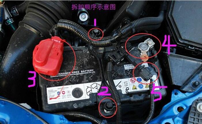

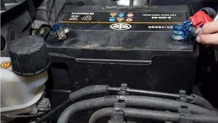

在拆下旧电池之前,一定要关闭点火开关和所有的用电器,如果车子上的座椅位置和转向盘位置带有记忆系统的话也建议车主记录好相关信息。拆卸旧电池时一定要按照先负极再正极的顺序来操作,一旦车主顺序反了的话就容易使拆卸工具螺丝刀因为碰触车身导致蓄电池直接连接,从而引发蓄电池短路。
