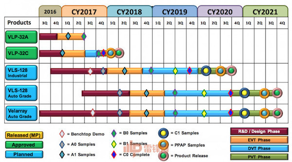

Velodyne32 线激光雷达已经历A、B、C三轮迭代,如今第三代的VLP-32C开始在Velodyne圣何塞新工厂“Megafactory”进行生产。从今年4月份的预生产到6月底正式量产,配合纯机械全自动化生产线,Velodyne在 2018年可以实现百万级的产能。

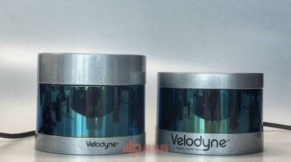

VLP-32C(左)与VLP-16(右),前者比后者高15mm

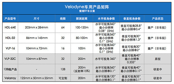

尽管激光雷达的车规标准还没明确有出台,但企业却需要一款现阶段可用的“车规级”产品用来测试自动驾驶技术,VLP-32C便应运而生。这款32线LiDAR在成本上较老款产品大幅降低,测试距离可达到200米,水平视角360°,垂直可视角40°,最小分辨率0.333°,出点速度为600000点/每秒。
VLP-32C的优势在于利用矩阵式扫描替换了之前的等距扫描线束,提升了扫描密度。随着量产化的普及,Veldoyne预计未来价格将控制在500至1000美金之间。

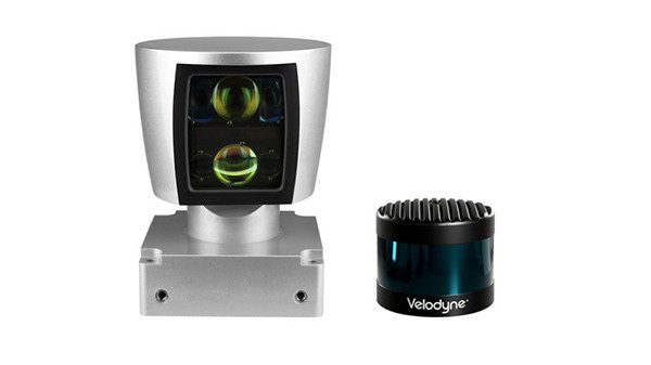

Velodyne在今年9月参加法兰克福车展时,就向客户小范围展示了VLS-128的样机。11月7日,Velodyne实验室正式宣布推出128线激光雷达——VLS-128。这款高性能激光雷达可以看作是HDL-64的替代产品,点云数据量是64线的四倍,更加适用于全自动驾驶汽车,但价格上却基本与之持平。
HDL-64(左)和 VLS-128(右)
与HDL-64相比,VLS-128尺寸缩小了70%,探测距离提高了一倍,可以在干燥气候和潮湿环境下正常工作。翁炜透露,VLS-128是Velodyne的“炫技”产品。
“利用VLS-128,我们可以在60米距离内可以识别人体手指的动作,200米距离时则可以将人们脱换衣服这样的动作看的一清二楚。”
不过,这款新产品要在2018年Q4阶段才能达到车规级,并将在2018CES上公布详细的技术参数,之后便可以接受企业订单。
其他惊喜:ADAS级LiDAR即将问世

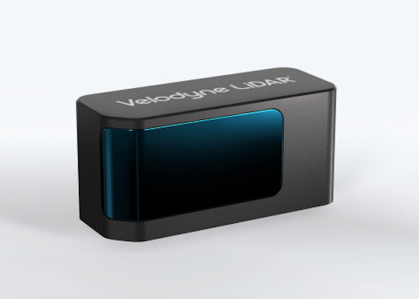

如今,诸多车企开始为旗下产品配备 ADAS功能,Velodyne也没有放过这一市场。翁炜表示,2018年Q2初期公司会向市场投放一款可供定制的非旋转式半固态激光雷达Velarray,水平视角60°~120°,尺寸类似一个Iphone6。这款产品线数上限为32,同时会往下推出16线和8线版,为适应企业对ADAS功能的需求,Velodyne也有可能会推出4线版本。
价格方面,Velarray32线版的价格不会超过现有HDL-32的水平,预计控制在500美金之内,同样也是在2018CES之后开始接受订单。
