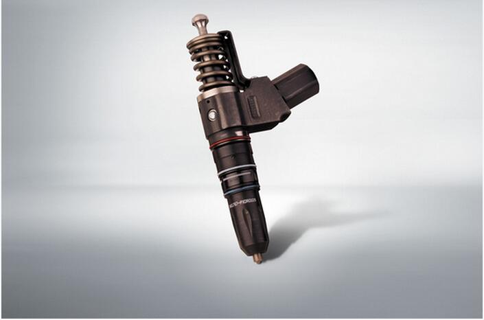

一、喷油嘴详解
喷油嘴本身是一个常闭阀 (常闭阀的意思是当没有输入控制讯号时,阀门一直处于关闭状态;而常开阀则是当没有输入控制讯号时,阀门一直处于开启状态),由一个阀针上下运动来控制阀的开闭。当ECU下达喷油指令时,其电压讯号会使电流流经喷油嘴内的线圈,产生磁场来把阀针吸起,让阀门开启好使油料能自喷油孔喷出。

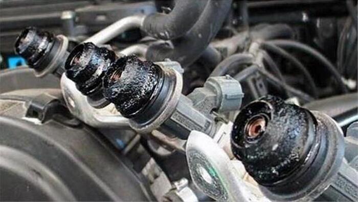

在燃油系统工作了一段时间之后,燃烧形成的积碳和胶质会附着在喷油嘴上,使喷油嘴出现粘着甚至堵塞的现象。而空气、汽油中的杂质与尘埃,也会造成油路不畅或堵塞,最终在喷油嘴上形成积碳和沉积物。而积碳和沉积物的形成是不可避免的,只不过较差的燃油质量、发动机长时间怠速运行等原因,会导致喷油嘴堵塞的加快。
喷油嘴的工作好坏,对每台发动机的功率发挥起着根本性作用。由于燃油不佳导致喷油嘴工作不灵,使缸内积炭严重;缸筒、活塞环加速磨损,造成怠速不稳,油耗上升,加速无力,起动困难及排放超标,严重的会彻底堵塞喷油嘴,损坏发动机。

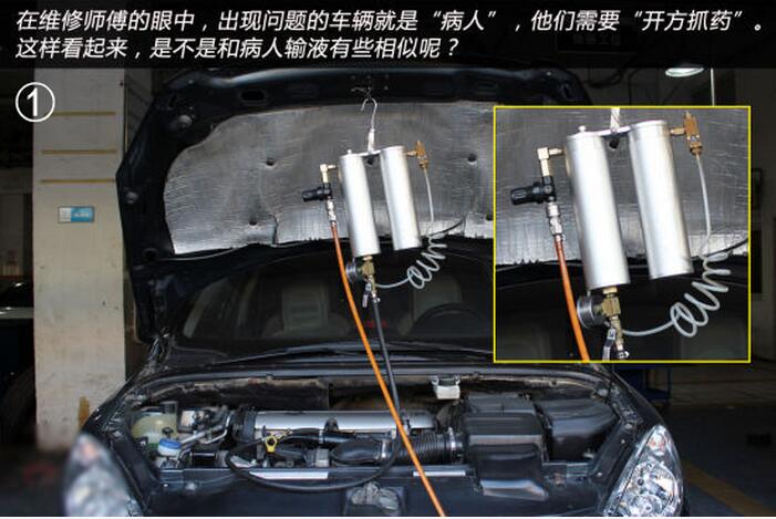

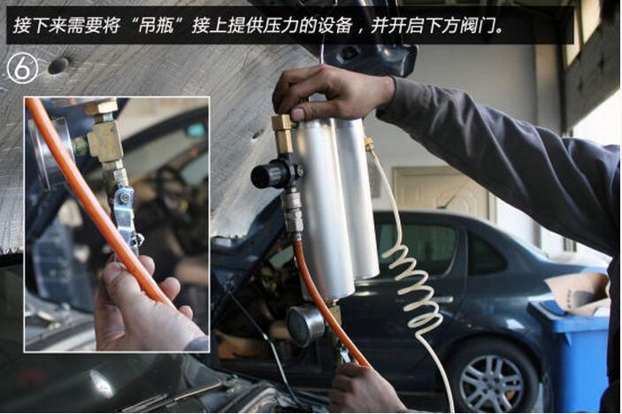

四、“打吊瓶”清洗喷油嘴方法

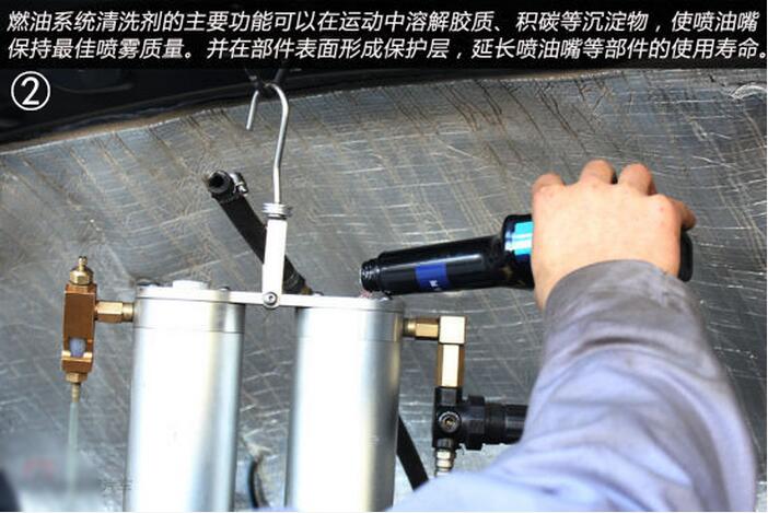

所谓“打吊瓶”,就是像医院里的医生为患者打吊瓶一样,为汽车“打点滴”。工作原理,简单来说,就是代替油箱的作用,而燃油清洗剂代替的是燃油的作用。“打吊瓶”也就是用燃油清洗剂供发动机运行,在运行中将喷油嘴的积碳进行清洁并通过排气管将积碳与杂物排出,达到清洗效果。

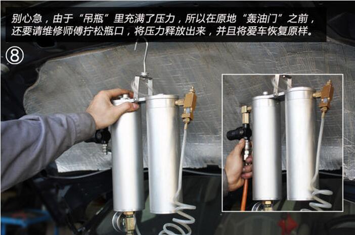

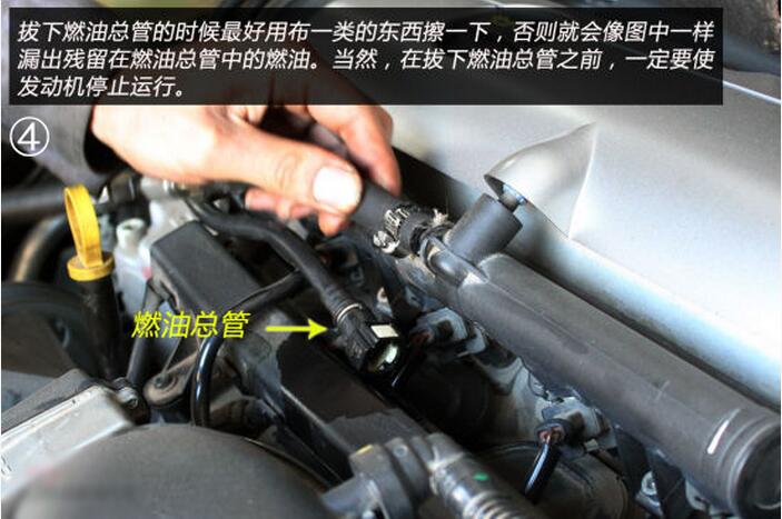

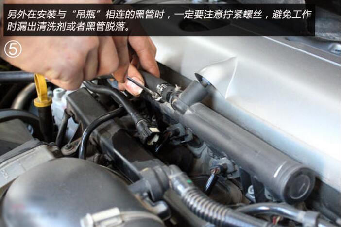

注意:在启动发动机之前,还需要做的是拆下保险盒中燃油泵的继电器,使燃油泵停止运行。因为此时燃油总管并没有连接到任何设备,此时如果燃油泵持续抽油,燃油会直接从燃油总管流出来。

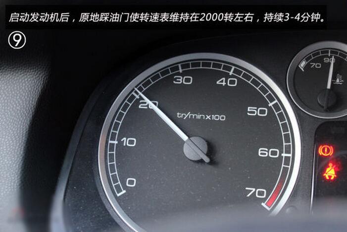

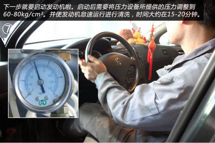

过了大概20分钟,清洗完成了,下一步需要做的是原地挂空挡踩油门或者是到空旷路段高转速行驶几分钟,目的是使清洗剂达到充分的清洗作用,并将清洗掉的杂物通过排气管排出。
