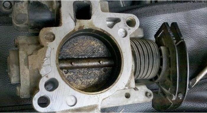

启动汽车,观察汽车怠速抖不抖,总是抖动甚至启动也变的困难了,那节气门就必须要清洗了。
节气门一般安装在汽车空气滤清器和进气歧管中间,说到底就是一道可控阀门,踩下油门的深浅直接影响节气门的开度,用来控制空气进入发动机的量。因此怠速工况及动力等表现与节气门的清洁状况很大的关系。

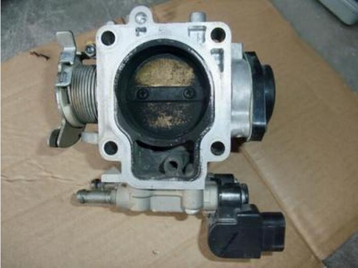

节气门积碳是影响节气门工作的主要因素,长时间不清洗节气门会导致节气门的开度产生误差,同时会导致带有杂质的空气进入发动机气缸,导致发动机工作异常。主要表现为怠速不稳、动力性能下降、油耗增加、行驶出现突然收油门的感觉,严重时会造成启动困难
不良的驾驶方式会助长节气门积碳的增加,养成良好的驾驶习惯可以延长节气门的保养周期。有些朋友行驶5000公里积碳就非常严重,有些朋友20000公里都问题不大,差异如此之大,主要是车主的驾驶习惯所致。
