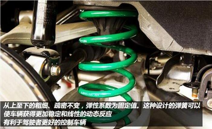

线性弹簧
线性弹簧从上至下的粗细、疏密不变,弹性系数为固定值。这种设计的弹簧可以使车辆获得更加稳定和线性的动态反应,有利于驾驶者更好的控制车辆,多用于性能取向的改装车与竞技性车辆,坏处当然是舒适性受到影响。
另外一些赛车与改装车会在较硬的线性弹簧上增加一个较细较软的小型辅助弹簧,这种组合式弹簧除可以增加舒适性外还能在主弹簧受压回弹时减少回弹力度,防止主弹簧因此脱离弹簧座。

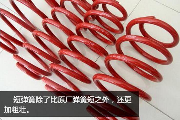

简介

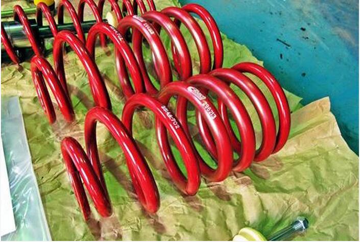

短弹簧相比原厂弹簧要短一些,而且更加的粗壮,安装短弹簧,能够有效降低车身重心,减少过弯时产生的侧倾,使过弯更加稳定、顺畅,提升车辆弯道操控性。而原厂减震器的阻尼设定偏向舒适,所以短弹簧和原厂减震器在配合上不是很稳定,它不能够有效的抑制短弹簧的回弹和压缩,行驶在颠簸路面时,会有一种不适的跳跃感,长此以往,减震器的寿命会大大减短,而且还有可能出现漏油的情况。当然以上这些状况都是相对而言,日常行驶的话不会有这么严重的损坏,而且尽量不要激烈驾驶,毕竟原厂减震器承受不了高负荷的压力。
『换完短弹簧后,轮胎上沿与翼子板的缝隙一般在两指半左右』
更换短弹簧是降低车身高度最实惠的改装方案,对于那些预算不多的车友是个不错的选择,当然,一分价钱一分货,短弹簧对操控性能的改善很有限,而且还有很多弊端,所以在购买时一定要明确自己的目的,不然到时候安装完达不到预想的效果,造成不必要的浪费就悲催了。
