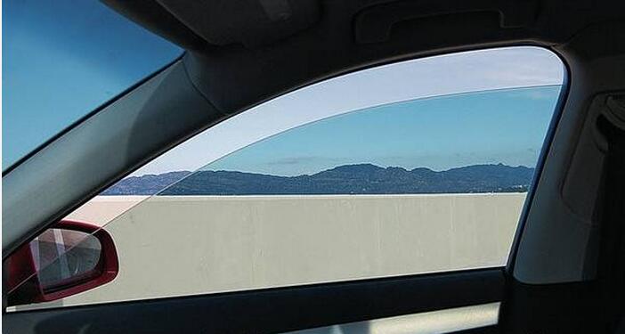

贴膜的优点有很多,一是可以遮挡紫外线防止皮肤晒伤;二是可以阻挡太阳光的热量,降低车内温度;三是多数太阳膜有单侧透光的特性,可以防止太阳光造成引发的眩光,减轻驾驶疲劳,同时还可以保证车内空间的私密性。此外,现在的太阳膜普遍为防爆隔热膜,还可以起到避免玻璃炸裂对人产生伤害的作用。

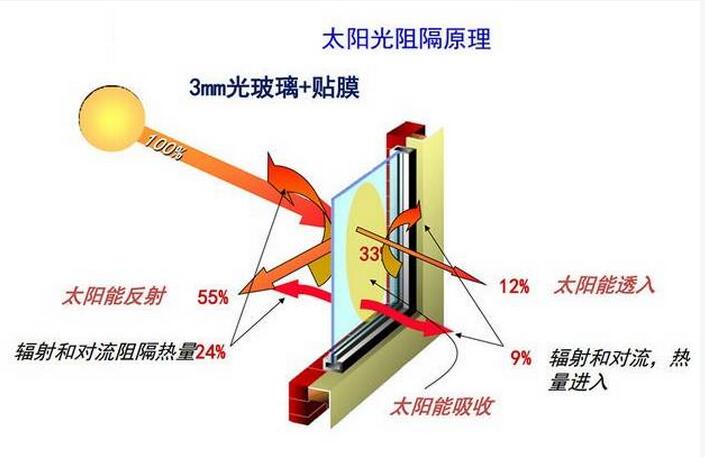

1、红外线阻隔率(隔热率):在太阳光的光谱中,红外线携带大部分的热量,阻隔掉红外线就可以隔绝车外的高温。一般而言,汽车太阳膜采用反射或者吸收红外线的方式阻隔来自太阳光的温度,一般优质的隔热膜隔热率在40%~70%之间。
2、紫外线阻隔率:大家都知道,紫外线虽能起到杀菌的作用,但过量的紫外线却会造成黑色素沉淀形成色斑,甚至灼伤皮肤。常见的隔热防爆太阳膜的紫外线阻隔率只有40%,而优质的隔热防爆膜因为采用深层加注紫外线吸收剂的方式,使得该项指标高达98%,有些太阳膜的紫外线阻隔率甚至可以达到99%。
3、可见光透射率:一款好的太阳膜要能够有效过滤红外线和紫外线,但不能影响视野。通常太阳膜的可见光透过率在5%~75%之间,可见光透过率低,会产生天黑、看不清的效果,就会影响驾驶安全。此外,公安部交通安全法规要求前挡风玻璃的透光率不得低于70%,否则将不能通过车检,影响上牌或车辆年检。
4、可见光反射率:汽车贴膜在反射可见光的同时还能反射部分热量,对提升私密性、阻隔温度传递到车内有一定帮助。但是过高的可见光反射率会产生光污染,因此法律规定汽车贴膜的可见光反射率不得超过10%。
