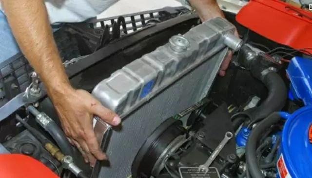

为爱车做好保养,让它平安过冬,需要做好哪一步?作为冬季的汽车养护,一起来看看汽车的冷却系统的护养。
天气转冷使水箱容易因为结冰而胀裂,防冻液的选择,是事关汽车"心脏"健康的头等大事。
防冻液全称汽车防冻冷却液,它具有冬天防冻、夏天防沸的功能,保护发动机的冷却系统,改善散热效果,提高发动机效率。那么,消费者在选择使用汽车防冻液时,应该注意哪些问题呢?
通常,防冻液需要每两年一换,但夏季的液面消耗量会比较大,部分车主发现防冻液亏损时会采取在防冻液内加入清水的措施,致使防冻液的浓度降低。
因此,入冬最好去汽车养护机构进行冰点测试,以判断是否需要更换防冻液。
防冻液的量是一定要合适,不同的地区和不同的车型应注意防冻液的冰点度和型号,一般使用两年以上的防冻液应予更换,特殊车辆更换频率更高。对那些长时间运行的车辆,比如出租车等。
如何选择防冻液?
冰点越低越好
在秋冬时节应选择使用低冰点的防冻液,冰点越低,防冻液的抗冻性越强。一般选用防冻液的冰点应低于最低气温10℃以上,以备天气突变。如长城润滑油生产的多效防冻液,其冰点范围在-25℃到-50℃之间,可以满足绝大多数地区的车辆防冻需求。
2.应重视防腐功能
市面上防冻液种类众多,质量难免鱼龙混杂,一般小调和厂生产的防冻液则只对防冻液的冰点测定后即投放市场。没有经过正规检验的产品往往具有较强的腐蚀性,对汽车的冷却系统造成损害,有些防冻液还会将水箱腐蚀穿孔后流入发动机,造成大的事故。
防冻液的更换之前需要做什么检查?
在彻底更换防冻液之前,要先做个全面检查,看看个个管道有无泄漏的痕迹,是否有裂缝,重点就是要检查五通水管。
五通管因为有五个连接各个部位的接口而得名,防冻液就是在流经五通管后,被分配到汽车不同的部分发挥作用。如果这个部分有泄漏防冻液的现象,就应该根据情况更换水管或重新固定接口。
防冻液为什么不宜混用?
防冻液不宜混用--不同型号的防冻液一定不要混用,以免起化学反应、沉淀或产生气泡,因为这样做会对橡胶密封造成损害,通常会造成水泵水封及焊缝处漏水现象。
因此,防冻液泄漏后应及时补充同种品牌的防冻液,若无同品牌的防冻液时可临时补充蒸馏水或纯净水。
