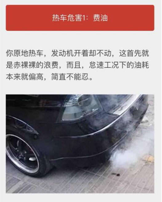

所以说,电喷时代完全没有必要专门去热车,不仅没有任何帮助,反而还有不少害处,比如下面这几项。

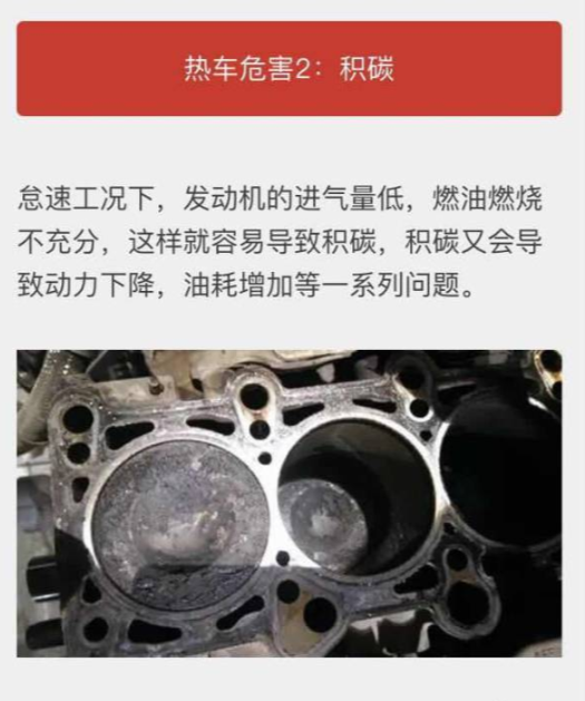

热车危害3:污染
冷启动后怠速,不充分燃烧,再加上三元催化器没达到工作温度,导致废气中污染物成分猛增,排放十分恶劣,虽然这些你看不到,但却实实在在的存在着,于人于己都不利。
