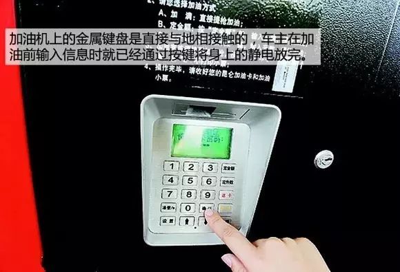

3加油前先放电
在自助加油之前,我们需要先释放身上的“静电”,那么如何释放呢?
自助加油机上有个输入信息的键盘,它的材质是金属并且是直接与地相接触的,车主在加油前输入自己的加油信息时就已将身上所携带的静电释放出去了放电。

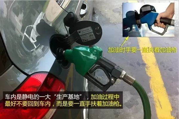

4加油过程中不要回到车内
停车后关闭发动机,不要吸烟和使用手机;加油过程中手不要离开油枪,更不要回到车内,防止静电再次上身。
