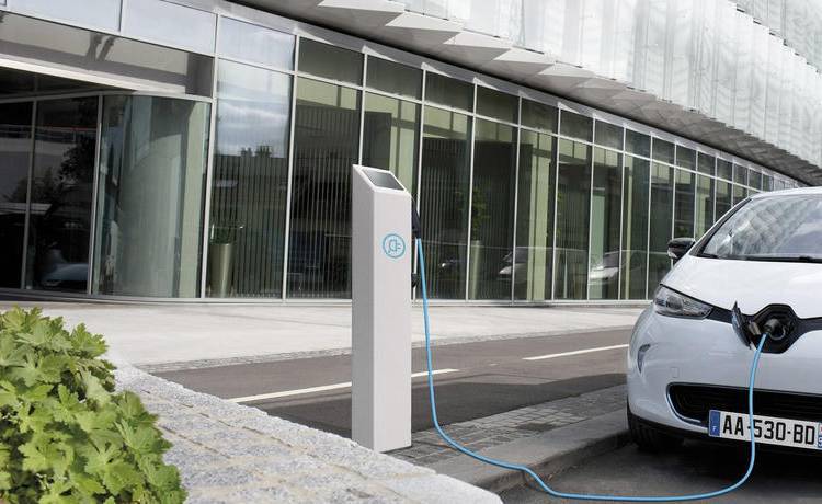

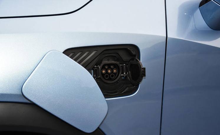

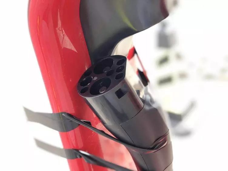

充电前确保枪头干燥和洁净 日常使用更推荐交流慢充
▲ 任何时候,充电前请确保枪头干燥和洁净
但如果有很便利的充电环境或习惯,那么在冬季充电时就必须注意了,至少在这点上与纯电动车是相同的,在充电前务必保证充电枪头的干燥和干净,尤其是在户外使用公共充电桩时,毕竟目前乱扔枪头的事情还是经常可见。

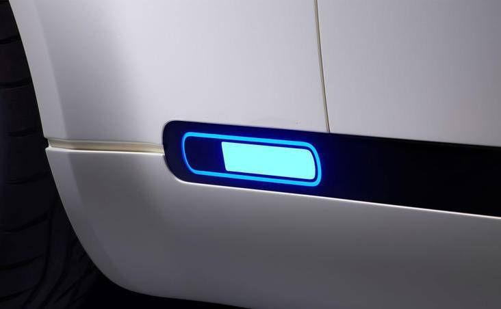

▲ 在日常使用中,更推荐大家使用交流慢充
充电方面,无论在那个季节中,日常在给插电式混动车或纯电动车充电时,新出行更推荐大家使用交流慢充,这样能让电池的使用寿命相对来说更长一些,只是大家会觉得慢充太慢而着急,但如果有良好的充电条件和习惯,夜间充电是完全可以做到的,而直流快充通常在遇到紧急情况和中长途旅行时偶尔使用。另外,如果有与充电设置就更好了,纯电动车还免去了热车的环节。
私有定制化和随用随充的充电方案其实都值得推崇
目前主流的纯电动车通常都配有电池预加热的功能,或者直接是更智能的温控管理系统,因此我们并不用担心在冬季锂电池充不进去电的现象了,也正是有这些功能的加入,纯电动车在冬季的电池衰减也没那么严重了,像趴窝更是不可能发生了。

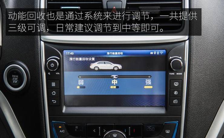

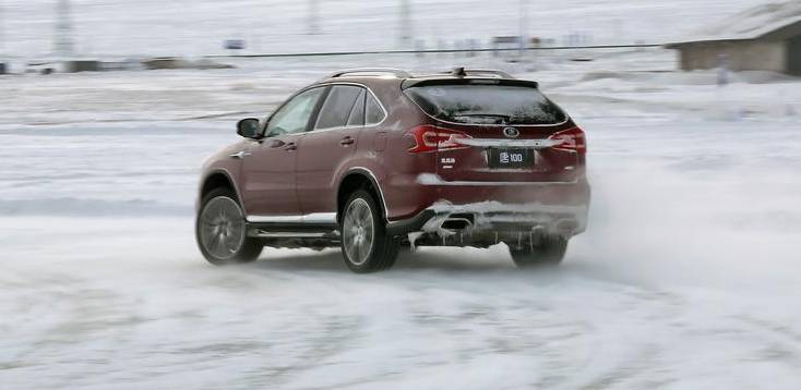

善用动能回收系统 可大幅提升在冰雪路面的安全性
冬季的雨雪天气常有,道路也易结冰而影响了行车的安全性,此时新能源车的优势就突显了。我们都知道在湿滑路面上猛踩油门或刹车都很容易让车辆失去抓地力而侧滑,而新能源车则配有“动能回收系统”,通常可进行 3 挡的强度调节。
▲ 最强的动能回收系统在冰雪路面的优势非常明显
如果在冬季雨雪路面上,我们将"动能回收系统"的级别调至最强,这样不仅能减少踩刹车的次数,同时每次的“自动减速"时还能回收部分动能,不过最核心的作用还是助于平稳的降低车速来保证安全性,在用过后都会觉得非常管用。而在混动车上,有些“老司机”还能利用这个来控制车速,从而达到省油的目的。

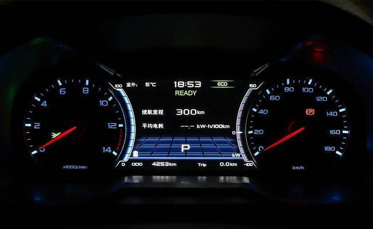

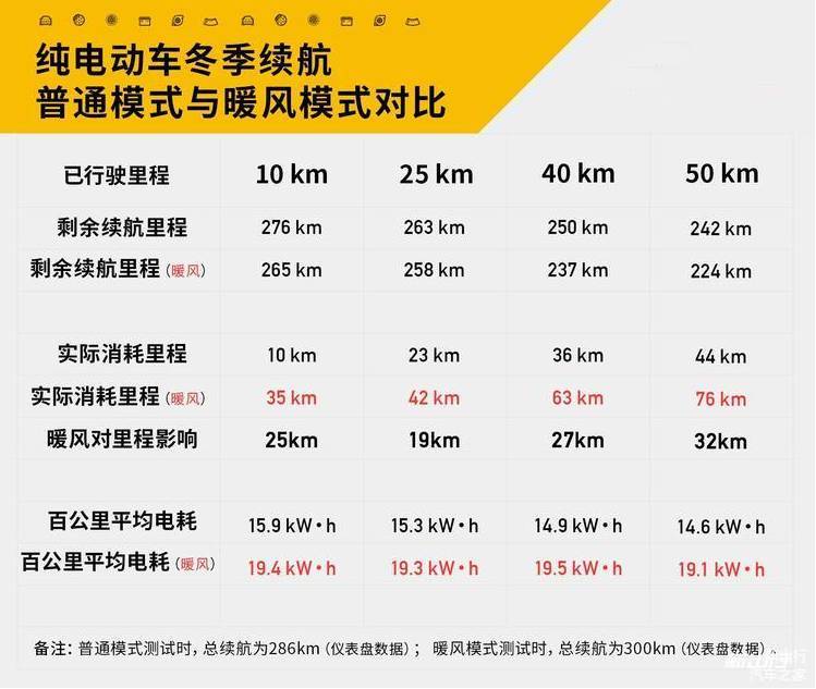

流言终结者:开启暖风对续航的影响到底有多大?

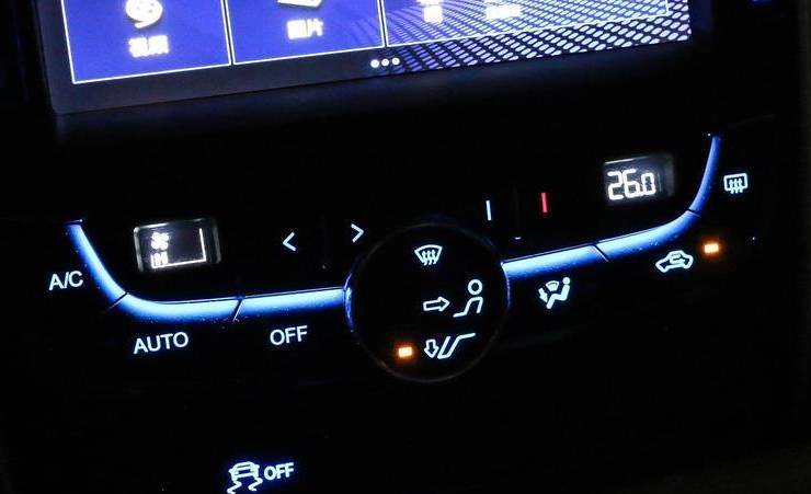

之前纯电动车在冬季开暖风一直都是被“键盘侠”吐槽的重点,还“笑称”每个电动车车主冬季都裹的像只熊,其实通过新出行在冬季真实的测试来看,对于现阶段的纯电动车来说,其实恒温的开启暖风对整体续航的影响并不算大,只要不是在电量偏低时,冬季大可放心的正常使用暖风来行驶。
▲ 暖风的影响值只是跟开启的时间有关系,与车速没关系
如果续航里程并不是太充足,那么也能开启暖风开保暖,此时只要保持好车速,切忌大脚踩油门。而这里也必须要说明下,车速相比暖风更能影响整体的续航里程,毕竟暖风(电阻丝)的功率是固定的,只要调整到固定的挡位,所消耗的电量也是相同的,同时车内不冷便可关一会来节约电量,因此暖风的影响值只是跟开启的时间有关系。
▲ 暖风对续航里程的影响值并没有网传的那么吓人,这是一个合理的范围
而车速就完全不同了,如果经常性的激烈驾驶,不难发现百公里的平均电耗会随之升高,此时就算不开空调或暖风,剩余续航里程也掉的非常之快。其实这个原理与燃油车把控油门的力度是相同的,所以暖风费不费电其实与车速并没有关系。
