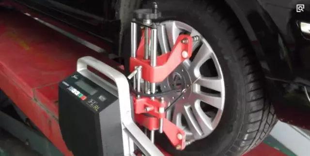

如果是车辆真的跑偏了,往车出现故障方面想则是轮胎部位是不是出了问题,比如轮胎安装的位置发生了变化、或者是连杆送掉了,球头螺丝松掉了,其他部位变形等等。如果是这些可能性的花,可以做去个四轮定位看看。

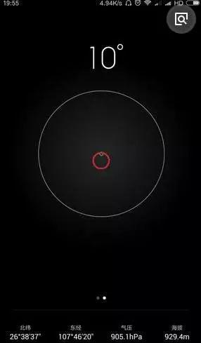

大家对于手机玩的应该都挺溜的吧,除了睡觉,手机不离身,说个不雅观的,连上厕所也需要玩手机才能解决。所以手机可以下载一个水平仪类型的APP,苹果一族就不需要了,这个是手机自带。
我们的手机有一个叫陀螺仪的装置,是用来检测手机偏转、倾斜的角度和位置的。这个APP怎么用来测试汽车方向有没有跑偏?
很简单,我们需要将手机固定在方向盘上,打开APP应,可以用透明胶之类的暂时固定住,记住粘的时候保证转改手机水平仪是水平的就行了,这样你一转动就回清楚得动偏转了多少度。
知道偏转多少度有什么用,怎么样才能确定它是正常的偏转?
我们测试时,测试车辆直开的方式,如果是正常没有跑偏的方向盘,这手机刻度一般都是在很小的范围内一动,大概在0度到5度之间。

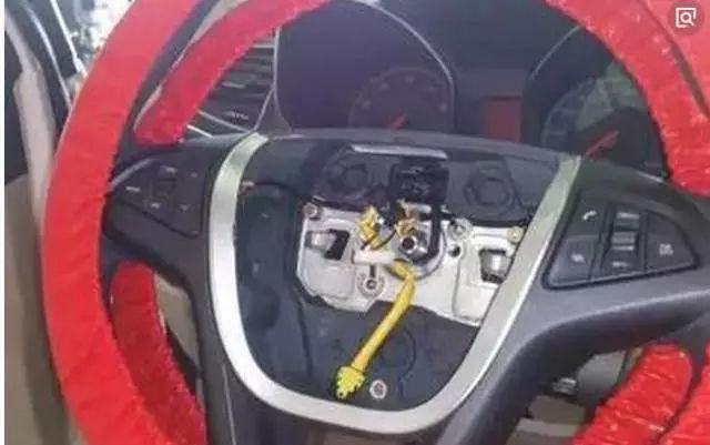

2.方向盘花键没对好
如果对方向盘内在部件不熟悉的话,款呢有点难以理解,部分车主也没有打开方向盘看过。花键就是方向盘中间一个齿轮卡扣样的东西,把方向盘固定在转向柱上。
如果安装没装好或者镁对准,打方向就会出现微偏,但不会很严重。
