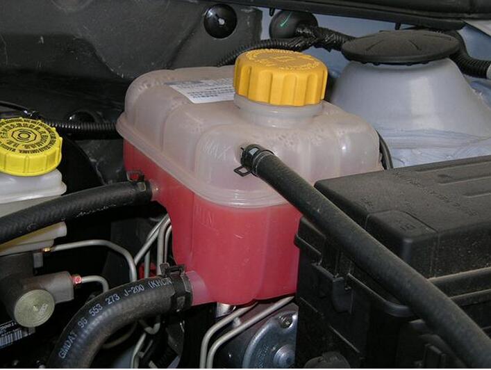

冷却液的颜色、味道、
不同品牌车型所使用的冷却液的颜色不同,有粉色的,还有蓝色的等,这些都是添加不同色素造成的不同颜色效果,为的是在冷却液发生泄漏时,可以更为醒目的被人所察觉

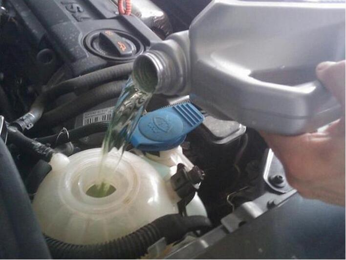

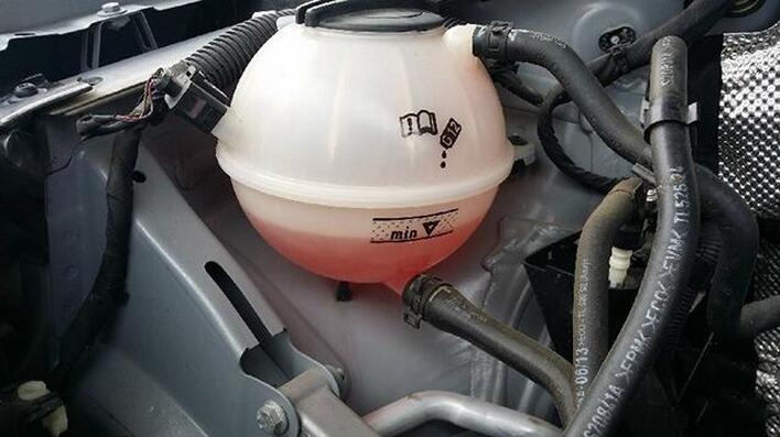

汽车冷却液的添加
添加冷却液,使得冷却液处于上限及下限的中央处即可。
