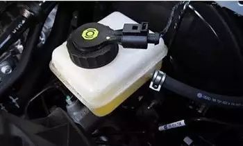

第一步:检查制动液液量
制动液的储液量应在储液罐的上下刻线之间。如果缺少制动液,应添加同种、同品牌型号的制动液,不可添加其他种类的制动液或酒精代用品。

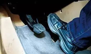

第二步:检查液压制动系统制动踏板的“脚感”
踩下制动踏板,首先应能感觉出踏板的微小自由行程(符合各车型的要求),自由行程应在6-20mm之间。继续踩下踏板,踏板应有明显的阻力直至踩不动为止。
如果踏板踩下去软绵绵的,没有明显的阻力,说明制动系统有故障应进行修理;如果踩下踏板时,第一脚踏板非常低,而第二脚却又恢复正常,但用力踩下踏板有微量的弹性,则表明制动管路里有空气,应排除制动液压管路中的空气。
制动踏板踩到底时,制动踏板应与驾驶室地板之间保持一定的距离,该距离应符合车型的要求。距离过小,说明车轮制动器蹄片间隙过大,应调整车轮制动器的蹄片间隙。

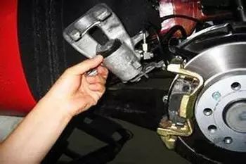

第三步:检查制动系统泄漏情况
检查制动系统的技术状况,排除各连接部位的松动、漏油或漏气现象。

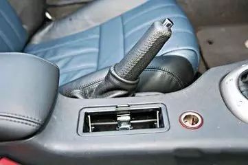

第五步:行驶状态下的检查
起动发动机,松开手制动,使汽车以20-30km/h的速度行驶,在干燥平直的路面上踩下制动踏板,汽车应迅速减速及停车,且无跑偏现象。
