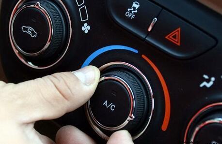

那么如果你的水温达到正常以后,还是感觉不到暖风,或者说没有想象中那么热,可能有以下的这个情况,第一点就是你没有把暖风开到暖风的档上,我们都知道空调都会分蓝边跟红边,那么蓝边就是咱们夏天要开空调的,红边就是冬天开热风的,因此如果说你感觉不太热的时候,可以把暖风达到最高档上,来试一下暖风到底有没有。

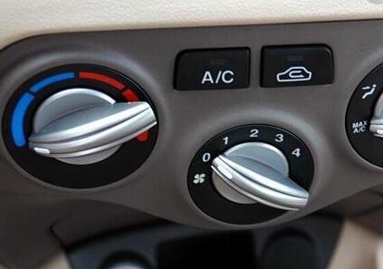

还有一个就是鼓风机的档位看看是不是够高,有的时候咱们可能打到一档,那么咱们在夏天的时候你会感觉到你一挡开空调,车内甚至感觉不到凉,你必须达到三档的时候,才能感觉到空调的制冷效果。那么暖风同样也是这样的,如果开到低档的时候,你可能短时间感觉不到暖风,但你如果开到高档就会感觉暖风来得特别快。

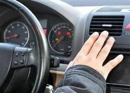

那么再有一个就是空调滤芯,其实这个跟夏天开空调是同样道理的,暖风它也是需要经过空调滤芯,然后才将这个风给吹进来的,如果说你的空调滤芯上面太脏的话,已经将你的通气口都堵住了,这时候即使开到高位挡,也会感觉暖风出来的特别慢,而且这种吹暖风的效果也不太好,因此也可以去检查一下空调滤芯到底是不是比较新的,如果说上面的灰尘太多的话,那么建议就直接更换一个比较好。
