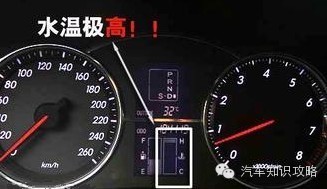

1.开车从来不看仪表盘。
某人在高速开车,开着开着车越来越不行,也不看水温表,水温高自己都不知道,最后开到车熄火了,再也动不了,拖到修理厂,发动机大修,还在网上投诉说4S给他车加的机油不能流动。拜托,机油愣是让您熬成粘糊了好么?
