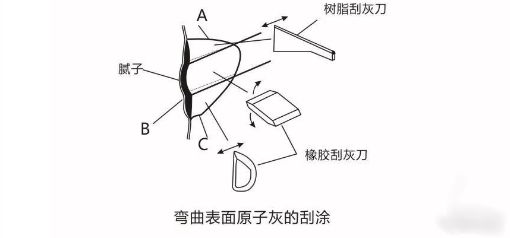

弯曲表面原子灰刮涂
(1)用树脂刮灰刀将原子灰抹在损坏部位(A)。
(2)用橡胶刮灰刀将原子灰抹在损坏部位(C)。
(3)沿损坏部位上凹陷曲面的边缘(B)抹原子灰。

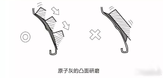

弯曲表面原子灰打磨
对于弯曲表面的原子灰的打磨,一般情况下分为凸面和凹面。对于凸面的打磨一定要顺着其弧度进行打磨,最好用圆形有弧度的磨块,其他打磨方法类似平面打磨。
凹面的打磨,调整研磨块的角度以较大部位的研磨块衬垫面接触到原子灰或是用衬垫的边缘靠近原子灰进行凹面弧度的打磨。
