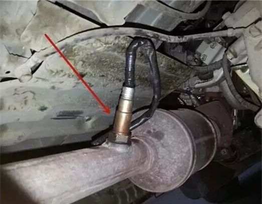

1氧传感器损坏
氧传感器的主要工作是负责监控发动机油气配比的情况,一旦坏了,油气配比就会失调,车载电脑就不知道该“给”多少油,油耗就会升高。
这个咱们自己就可以检查是否损坏。最好的方法就是挂空挡,让别人坐车里轰一会儿油门,自己去后面看排气管是不是冒黑烟。如果冒黑烟,证明氧传感器坏了,就只能换新的了。

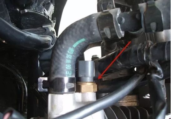

2水温传感器故障
水温传感器的作用是把冷却液的温度传给ECU。如果它出现故障,提供给ECU的信息总是水温过低,那ECU就会增加喷油量,来让温度上升,所以油耗也就随着升高了。
因为涉及到电子元件,咱们就不能自己判断了。只能去dealer店或修理厂用诊断仪检查是否有故障,一般这东西不会坏,如果坏了,只能是换新的。

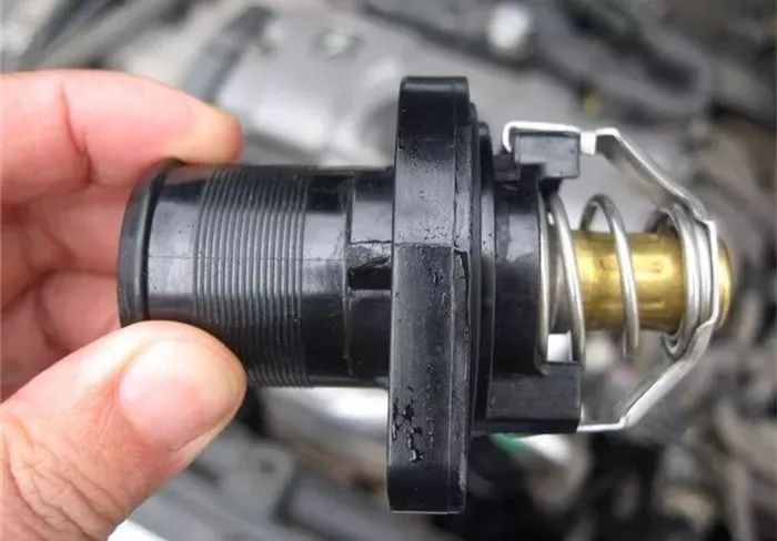

3节温器工作不良
节温器是控制冷却液流动的阀门,一种自动调温装置。
这玩意一旦出现故障,就会使发动机预热时间延长或温度过低,电脑就会根据水温传感器信号来增加喷油量,所以油耗也就上去了。

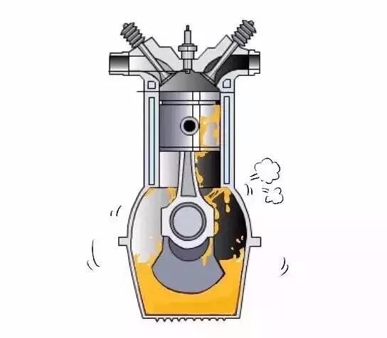

哦对了,粘稠度高的机油,在冬季会增加发动机运转阻力,油耗自然会升高。可以改用质量更好的机油。
