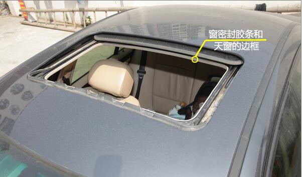

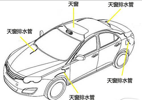

橡胶密封条是天窗防尘、防水的保障。长期的日晒雨淋会对橡胶条的老化有加速作用,当漏水的天窗遇上暴雨,那么天窗就变成汽车的天井,不但车主会变得异常的狼狈,还容易对内饰及车内电子造成损害。天窗并非完全密封的,部分渗进车内的雨水是通过天窗支架排水管排出的。所以通常造成天窗漏水的原因有两个:
一、天窗密封胶条和天窗的边框缝隙过大,导致天窗渗水量过大,天窗支架排水管无法把水排掉,最终导致天窗漏水。
二、天窗支架排水管阻塞,导致天窗渗进车内的水无法排除,形成天窗漏水。
对于老化的橡胶条,我们需要更换掉,以保证天窗密封良好。倘若是排水管阻塞,我们需要使用高压风枪去吹通天窗支架排水管,必要时还要拆卸一些附件。

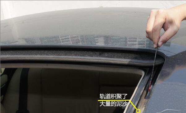

天窗的滑动机构是轨道式的。一般车主在使用一段时间后(半年左右),在滑轨的接触面和缝隙中就会存在许多的尘土以及沙粒,如果不定期的清理,“吱吱”声自然就会产生。
平时,车主们可以使用棉布、纱布擦拭滑轨的轨道,在擦拭干净后,往滑轨轨道上涂抹少量的黄油即可。但车主们需要注意的是,由于天窗系统中还包括许多橡胶、塑料零件,而这些材质的零与油类或黏性物质接触的,便会受到腐蚀。所以对橡胶件清洁是仅需使用普通抹布即可,也可以添加适量的滑石粉提升塑料件的润滑效果。
